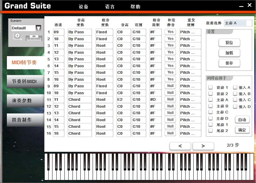

A1000的节奏编辑制作功能更是前所未有的强大,在琴上能编辑每一个音符、事件,而且是可视化的!另外和ROLAND一样,还可以在电脑上制作为midi文件,再转换成节奏。

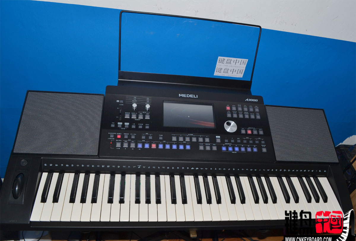

A1000给人第一感觉是好大!
扬声器超大!屏超大!琴身也特宽!比一般的琴要宽很多,厚很多,一般的61键琴包装不下的。特别是安装了谱架之后占地会更宽一点。
按键布局比较紧凑,因为两个喇叭和屏占据了很大的位置。9KG的重量并不会给大家造成携带上的负担。
这个谱架中间居然是空的,放个小册子平板啥的会掉下去。
谱架相当于是用一条粗钢丝做的,不过还好,算是优点吧。比塑料的结实,不用担心会开裂、摔坏!
至于中间是空的那咱自己简单DIY一下就行了,例如中间拉两条橡皮筋搞定?呵呵。
A1000的模具设计是不错的,没有过多接缝,唯一个人认为不妥的是屏旁边的一整块面板是亚克力的,粘贴镶嵌上去的,而不是整体的。厂家这么设计估计是为了好看一点吧,因为亚克力的比较光滑。
喇叭罩是金属网的,实在太大了,对于这么小的琴来说。差不多有我两个手掌这么大。
A1000外壳材质和做工算是中等水平,中规中矩,这个价位我们也不能想得太多,呵呵。
A1000给人整体的感觉是相当大气的,当然外观同样是因人而异,见仁见智罢了。

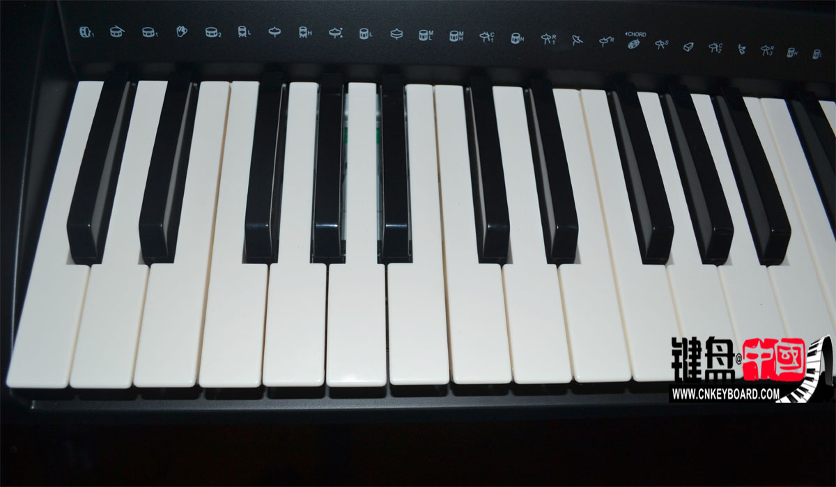

A1000定位是电子琴,或者编曲键盘,所以我们期望她有什么触后啊,全配重啊,钢琴按键啊啥的都是不可能的。我今天试弹了很久,发现从手感上来说,和以前弹过的S650、BK-5没有太大的差别,甚至感觉不到区别。

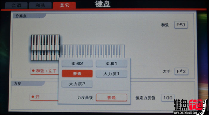

琴键是采用的标准尺寸电子琴按键,键噪一般。试了下多层采样音色的力度触发,发现和同价位产品是差不多的,轻按或者重按是另一层采样。
A1000有五种力度曲线,分别是柔和2,柔和1,普通,大力度1,大力度2,可以根据自己的习惯和指力进行设置。不过我觉得太过细分其实是多余的哈。

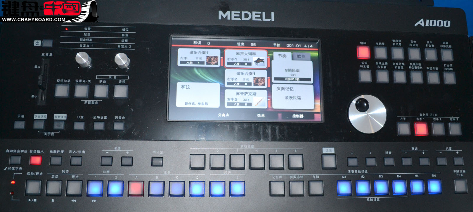

A1000的按键都采用中文标注,不用再贴一层中文面板啦,很方便,对外语不熟的朋友很有帮助哦!
A1000的所有功能按键都采用的是轻触开关,而不是导电橡胶。按下后的手感不错,你能清楚的知道这个按键是被按下了,而且知道按了几次,而不像导电橡胶那种软绵绵的感觉。另外按下去的声音也
很清脆(夜深人静才听得到,平时不影响)。
面板上的大多数功能按键都有指示灯,这个设计非常实用,一目了然,平时大家扫一眼即可知道开启了什么功能、用的哪个记忆库还有各种状态等等。
数据轮上还设计了一个凹槽,手指放进去转动手感不错,不过本人手指太粗了,汗一个。
键位的布局我认为比较合理,只是注册记忆的6个按键离变奏按键稍微远了一点点...
音量现在改成了一个推子,手感不错,只是推扭小了一点,给人感觉不是那么的专业。推子旁边还有两个旋钮,这两个旋钮的加入弥补了推子的不足,使用上也很方便实用,可以给它们分配多个功能,例如音量、相位等等。
使用时发现这两个旋钮相当实用,比如说我们将其中一个设置为音量,另一个是相位,点一下你想设置的音色,例如右手2,再拧旋钮,屏幕上也会出现可视化音量条,相当方便。

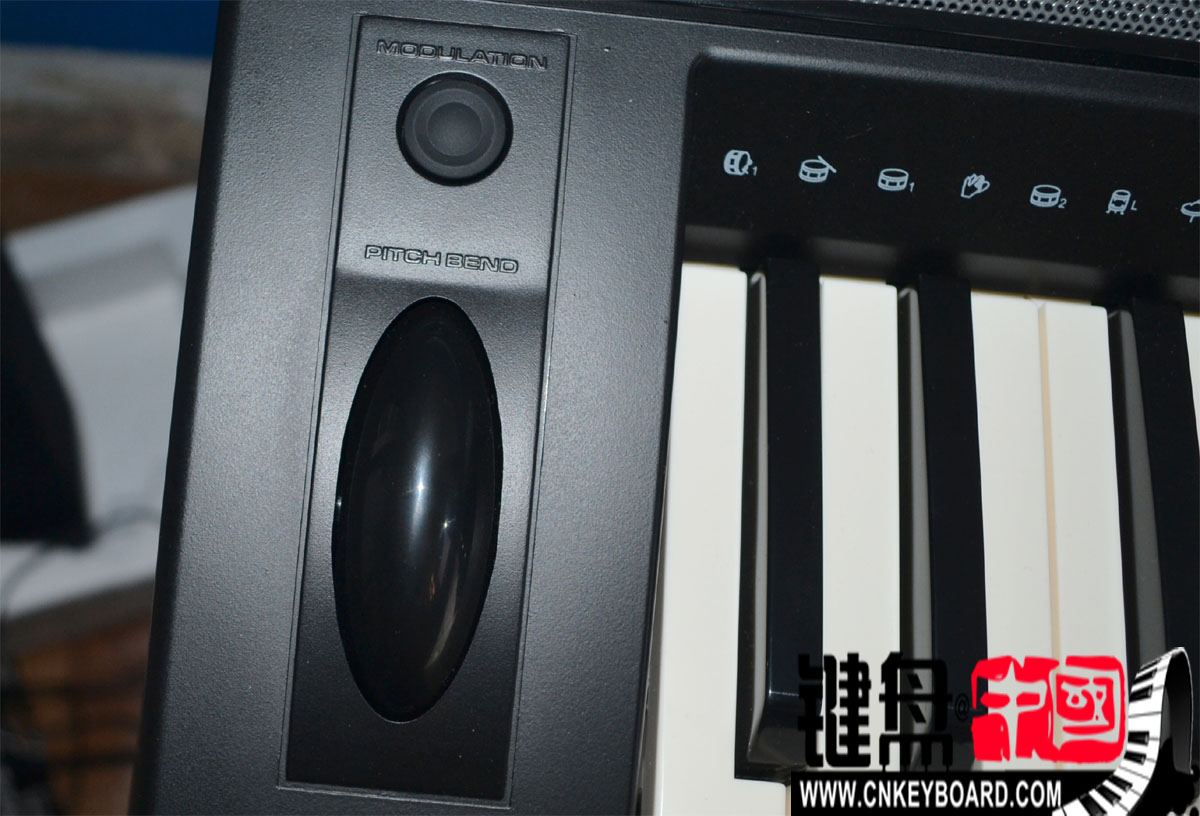

在键盘最左侧依旧是像A800一样的弯音轮和颤音按钮。这个弯音轮之前看过很多朋友觉得它会很滑,不好操作?实际上我测试了,用小指几乎不用力道也可轻松推动,而且没有粘滞的感觉。颤音扭的加入也使很多音色的颤音奏法更简单。
A1000的按键评分:80分
按键质量:★★★★☆
按键布局:★★★★☆
按键外观:★★★★☆
按键手感:★★★★☆

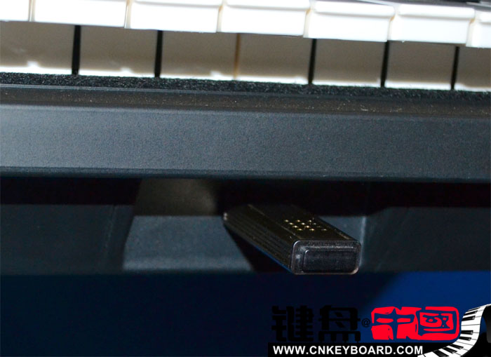

A1000这样的琴对U盘依赖度很大,U盘口设计在前面是相当合理的。只不过建议大家买短一点的U盘,要不然会露出来一截的哦~

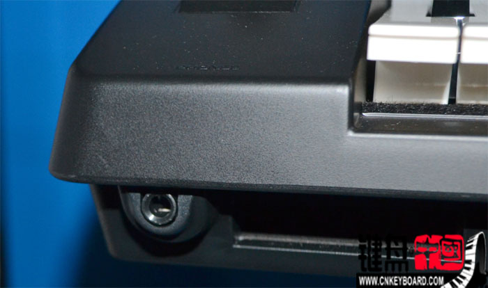

同样耳机插孔也设计在前面,不想影响他人时拿出耳机插上即可,而不用去琴后拔插。

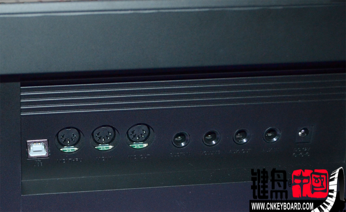

背面有3个MIDI口,和一个USB-MIDI口,连接电脑或者是其他合成器、编曲键盘都很方便。

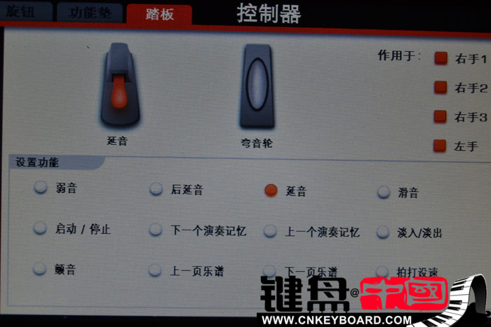

A1000有两个踏板口,一个是延音/多功能踏板,一个是音量踏板。说到踏板A1000还是比较给力的,厂家附送了踏板不说,踏板的功能也很强大,可以设置成延音、或者注册记忆、滑音等等,还能将延音踏板的设置保存到注册记忆里去;踏板甚至能任意分配,例如只给左手加踏板延音效果,或者是只加右手...这个可是只有中高端琴才有的功能哦。
音频方面,A1000的音频输出是立体声大三芯接口,如果是平衡式大二芯就更好了,郁闷。另外还有音频输入接口,非常实用。配合A1000的大功率扬声器,平时我们还可以将A1000当做功放/低音炮使用,可以接MP3、手机或者接入其他琴的音频输出。

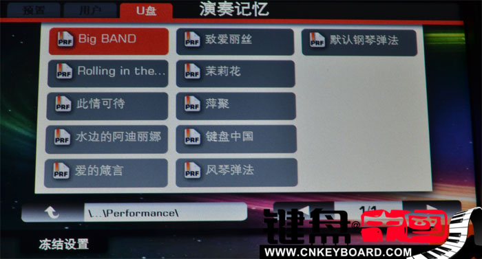

②.演奏记忆:极其强大!演奏记忆可以说是综合了ROLAND风格的演奏列表和YAMAHA风格的注册记忆,将二者结合在一起!
这对家庭娱乐爱好者或者是跑场子的朋友来说太给力了!对于音乐工作者或者演奏者,我们平时可以将自己会的或者经常要演奏的曲子编制好,
并且分类,命名,需要弹奏时按几下调出即可!而不用像其他琴一样守着可怜巴巴的几个注册记忆库。
另外,演奏记忆是可以冻结参数的,参数可以自己设置,还可以使用PC软件编辑制作演奏记忆。

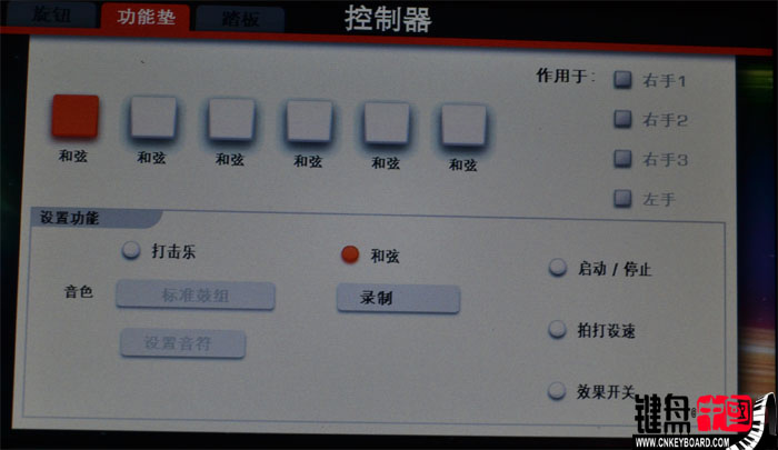

③.多功能垫:面板上有6个多功能垫按键,我们可以用它来设置鼓组,用来打鼓;或者是用来演奏某个和弦。注意这个多功能垫和其他琴的PAD是不同的。
手忙脚乱的时候,可以预先分配,虽然功能鸡肋了一点,但总比没有的好!

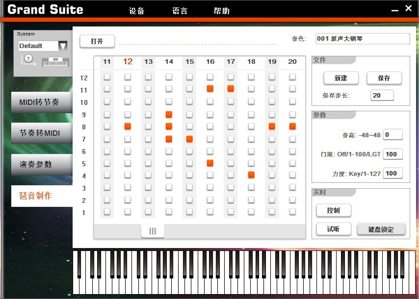

④.琶音器:内置有74组,数量少了?我们还可以用附赠的软件自己制作,可以说是无限扩展!
这个琶音器非常强大,里面预先设置了模板,有钢琴的,吉他的,也有适用于弦乐的等等。个人感觉弦乐用琶音器特别方便,对演奏很有帮助。

美得理A1000专用软件Grand Suite截图

a1000多功能垫记录和弦之后,可以在不打开键盘和弦检测的情况下控制节奏和弦,也就是说全键盘演奏时可以用多功能垫记录的和弦控制来和弦进程变化
