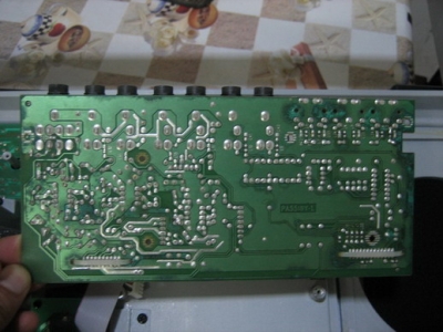

近日朋友的PA50在弹奏时,常常自动延音【不用踏板】,拆开看原来是音频插孔的电路板受潮生锈了,我将我那部正常的PA50的电路换过来一切都正常。所以想问下是否有朋友有废弃的PA50,把音频插孔的电路板出让与我,万分感激。【价位200元,新旧不限,生锈的不要】

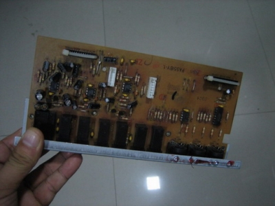

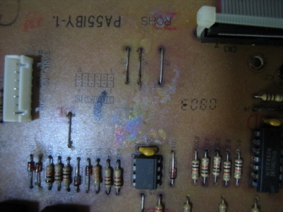

今天刚想打500块钱去KORG维修部买一块新的板子,今天自己动手,用了一个下午把生锈的电容和连接线全部换了,现在一切正常!买电容用了8..5元。原来的25V47uf的电容换成50V47uf[咨询过修理师傅的]。琴修好了,朋友很开心,说晚上请我喝酒,哈哈哈。。。

唉,又不行了,还是老问题,延音,插孔传出来一阵电子臭味
发表于 2010-9-21 09:02 | 显示全部楼层
检查一下电路电阻吧,是不是那个电阻击穿了,没有阻值了,导致的
