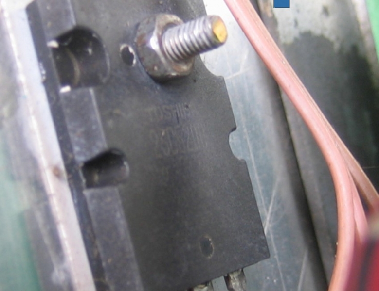

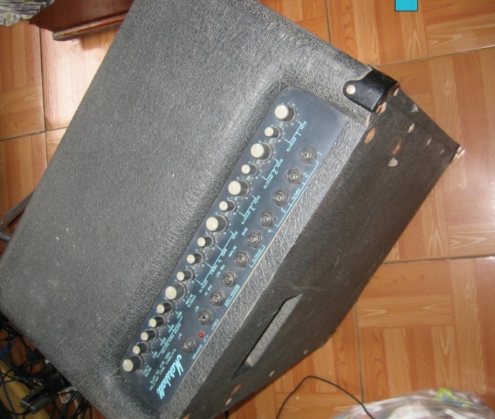

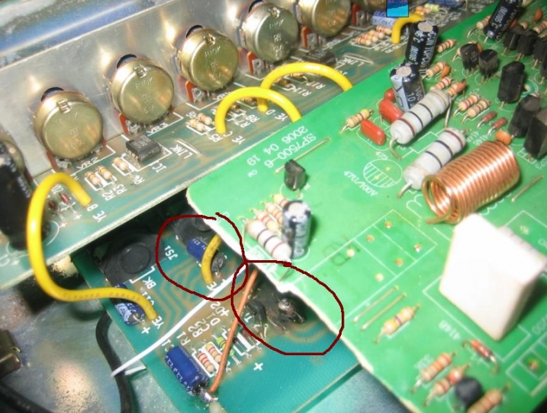

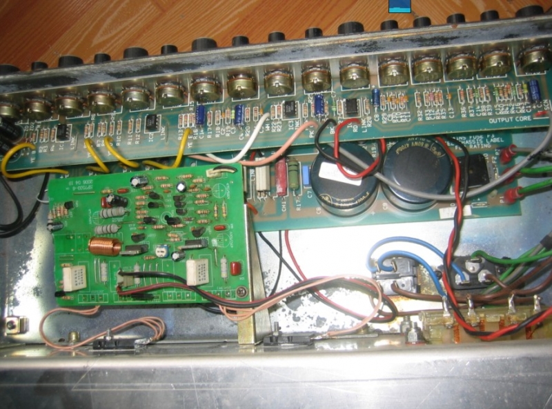

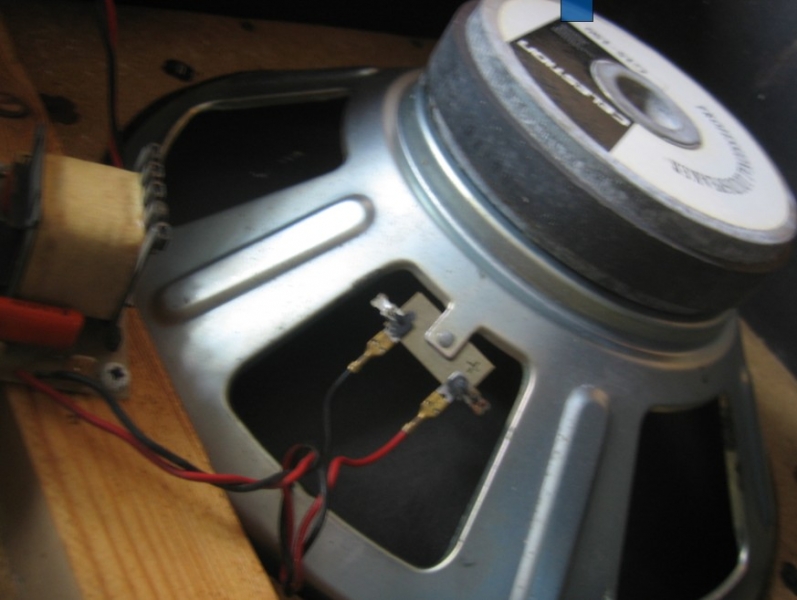

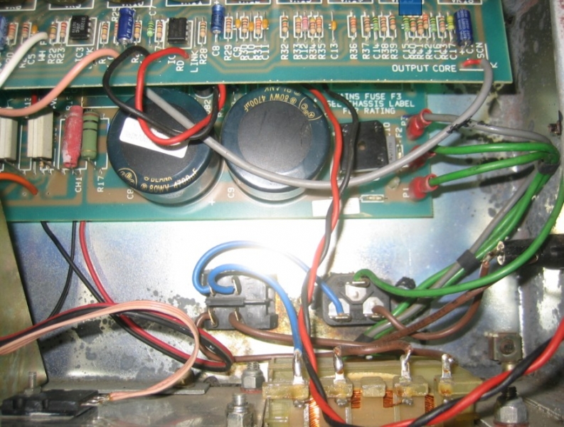

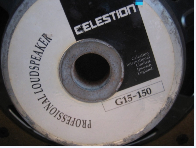

箱子烧过功放部分 原厂的场效应管子烧了 换了代用进口管子 功率绝对保证  (准确说只是功放部分替换了其他管子 具体明天上图片在看)
原厂管子网上也能找到 但手里没有同样的箱子 线路部分没办法做 只能替换了其他管子做的电路)

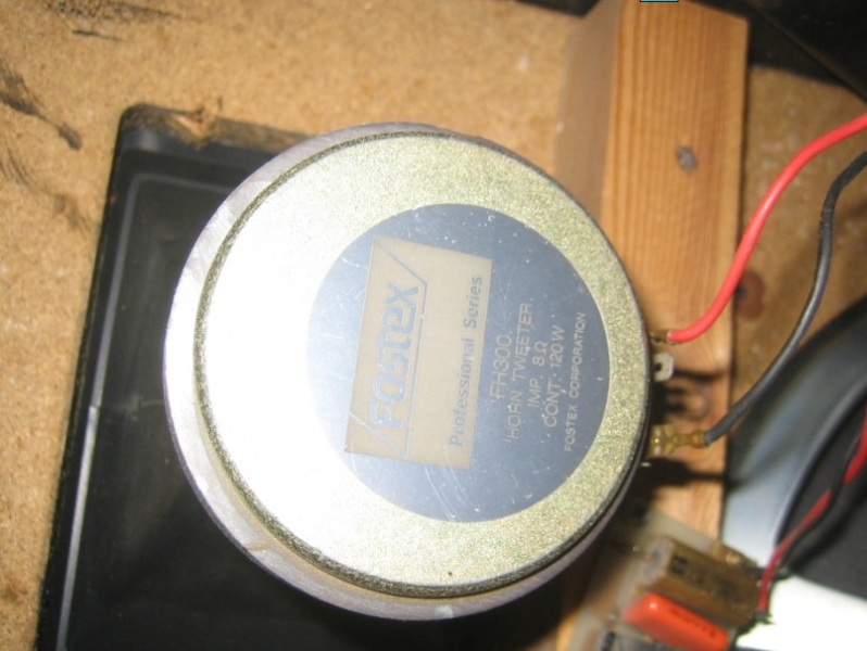

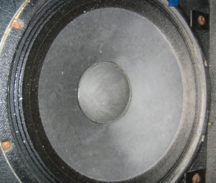

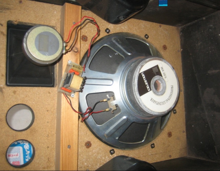

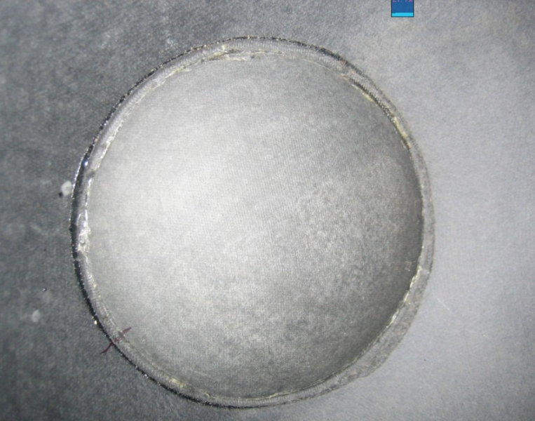

低音喇叭换了音圈 是把防震罩内册打开换的音圈 第一次换 音质几乎没什么损失 高音没动过 (但我接琴弹的时候有几个音色有杂音 喇叭我打开看过 那那都好的 不知道是那里的问题 )基本没什么影响 其他都没动  具体看看图片 价格1000 运费到付  先款优先  可以中介 淘宝等

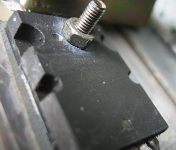

功放管是5200,1942是普通功放的功率管,音质上没有场效管好,但一般人听不出来。
 楼主| 发表于 2010-12-25 23:36 | 显示全部楼层
还真有人帮我顶帖子 呵呵 感谢 特别是上上楼
楼上说的是 场效应的管子肯定是好过现在的这对   使用方面肯定是没问题
有同样型号箱子  可以做参考修到原来的程度 不费事  买对原厂的管子淘宝就有也不贵 是日立的管子
价格也在这摆着 其他不做解释了  卖不掉就自己用 无所谓
发表于 2011-1-14 09:43 | 显示全部楼层
恩 6楼说的不错   是东芝对管   大概是2对吧     还行   场效应管接近 电子管的即 胆管机  音质好 偏暖 没那么硬    这个东芝的对管就不同了

还得大脸顶下帖子 有个论坛朋友联系我要这个箱子  因为箱子修过有点问题 我答应给录个视频听下  这个箱子一直放我妈那头 放台破琴有时候过去用几下   在就一直当电脑桌了用   已经很长时间没使用了
视频也只是用电话录  效果根本听不出来  就不录了  我简单说下   之前帖子里说过高音有点问题  说不清楚   今天回家接上琴 弹 发现没问题了  不知道是什么原因 实验个个音色都正常
所以视听就不录了 麻烦  只能红嘴黄牙说下 高音奇迹般的没问题了   可能是我拆开弄了那里就正常了  具体什么情况 还是说不清楚
在就攻防部分换过电路 开机有砰的一声  之前帖子里忘记说了  关机也有 但声音小一些 是电路的问题  因为箱子一直没怎么用 也就没弄  找个明白人接个什么配件就可以 在某论坛看过这样的问题 具体方式忘记了 找到在贴上来
不弄也不耽误用  但砰一下挺烦人的   我个人觉得对箱子喇叭也不太好  ,当时修的时候一共花了320 连换音圈在加攻防部分  修的人看是英国的进口东西就瞎要价 一直没时间 要不就把箱子给在拿去叫他把开机 砰的一声给解决下

老辣兄弟,其实我也误会了你,好在大家都是知情达理之人。分频器的高音部分不响,我当时也非常着急,给电话与卖家,卖家证实发货时验证一切功能都正常,于是我便考虑是否在运输过程中箱子受了损伤,今天找个懂专业的朋友仔细检查一遍,结果还是发现一个电子元件的焊点松动了,接好后一切都正常,路程如此之远,少少的损伤在所难免。总而言之,这次交易简短而顺利。明天就是年三十,在这里衷心地祝福你与吴恒平以及全体论坛里的朋友:新年愉快,万事如意,心想事成。。。。。。
