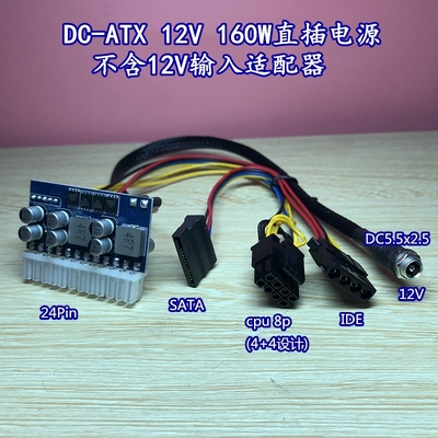

发表于 2021-8-12 11:14 | 显示全部楼层
i3的背光用多少伏供电?交流还是直流?
发表于 2021-8-12 19:53 | 显示全部楼层
乐龙 发表于 2011-5-19 14:01
带+12V,-12V,+5V(+5V要3A以上,+,-12V要求不高1A以上就行)的开关电源就行。背光多不行,可用LED替代, ...
那么,最完美的方案应该是DC-ATX电源模块,像图上这样的。
输入接一个12v大功率适配器,就可以得到大电流的±12v和+5v电源。买最小功率(一百来瓦)的就够用了,琴自身的消耗功率并不大,供电适配器用12V5A的应该就够。这么改完以后,理论上还可以接上电瓶户外撸琴。
模块本身体积很小,大概也就三分之一张名片那么大,而且从图上看,对24P的输出接口,除了短接启动针脚和GND脚外(ATX电源必须将启动脚接地才能输出电压,DC-ATX也如此)不需要做任何额外改动,改琴的话板子上自带的那些引出线已经绝对够用了——黄线是+12V,蓝线是-12V,红线是+5V,黑线是地。原装插头一剪,线往琴板上一焊,再用一片塑料板或铁皮钻个孔,把12v输入接头拧上去,用螺丝固定在原来品字电源口的位置,再用导热硅胶把电源板往金属机壳上一糊(若琴上原本有电源屏蔽罩,可以固定在屏蔽罩底下,防止射频干扰),搞定。
