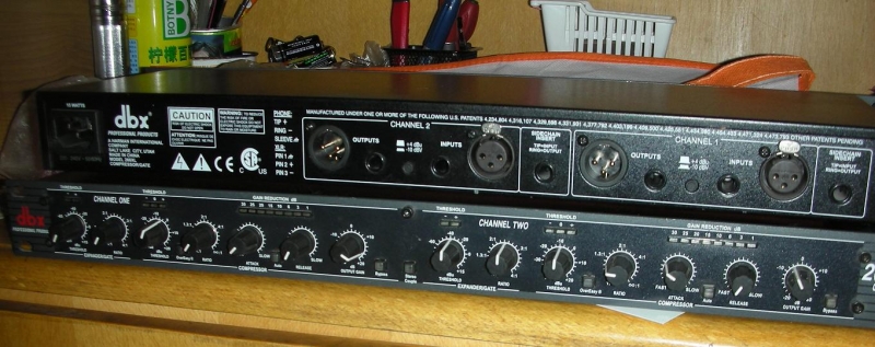

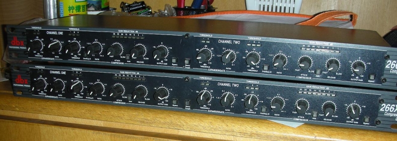

设备名称: DBX266XL 压缩器兼噪声门 ←我要团购全新
设备成色: 85 【备注: ; 设备购买日期: 】
所在城市: 河北唐山
DBX压限器两台, 无任何故障  成色很新  只是因为外壳或多或少有些划痕 或者边楞有少许掉漆皮(极轻微),所以称为85成新  照片为实物,现有两台, 450元一台包快递      交易方式可先款后货  论坛中介   淘宝 或者自取均可    。照片为实物!  保正品行货!
     压缩器的作用:一、调整动态范围, 二   保护后级设备   如功放和音箱。   另外也可以用作录制小样时的前级动态压缩。
