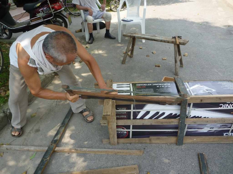

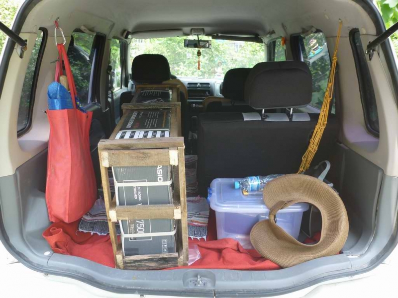

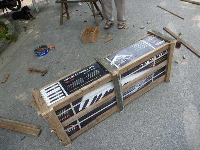

货物送到快递,我们不能监督其如何装卸,但是包装工序在我们手里,这是最重要的环节,包装最好有原配的包装盒,因为原厂的包装泡沫其关键作用,其次纸盒外面一定要打个木盒。这是我给论坛大雄发的货,从山东到贵州,一路下来,也没有什么问题~~~~ 买琴.jpg 买琴2.jpg 买琴3.jpg

夫夫已經說過無數次了 也有這樣的相關帖子和回覆 朋友你可以找找。就如上面的朋友,這樣打包就萬無一失了。我多次在邦德這樣打包,泡沫,盒子,木架。或者專門的定製金屬箱,完全沒有問題。其實可以給大家一個建議,你們打包好,上面站倆個人,小跳一下,就知道其堅固程度到哪裡。
