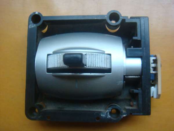

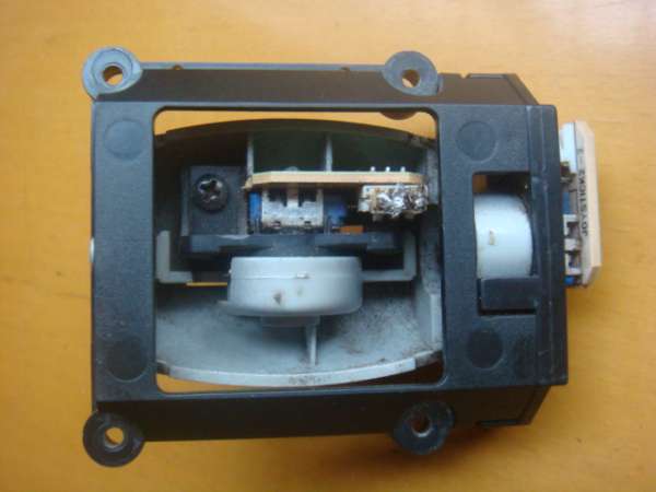

PA50的摇把很容易坏,我解剖过,因为里面拉弹簧的胶套很脆,容易裂。一旦裂开,弹簧拉不住里面的电位器就回不了位,造成音不准的情况出现。

发表于 2011-10-19 19:38 | 显示全部楼层
jackson17 发表于 2011-10-16 15:34
请问楼主,后来是怎么把摇杆修好的,很麻烦吗,能否说详细点,谢了
很简单,用其他的东西代替弹簧,只要能复位达到目的就好了。以前曾经视频帮忙坛友指导过,QQ视频看不清楚,有点麻烦哦https://www.cnkeyboard.com/bbs/f ... hread&tid=61985

发表于 2011-10-20 14:28 | 显示全部楼层
jackson17 发表于 2011-10-20 01:46
非常感谢飞哥,但是您发的这个链接,没有说明和解释是怎么把摇杆修好的,只是大家在对你表示感谢,李伟波 ...
我也不是专业修理的哦,只是有过几次修理PA50摇把的经验,如果你的琴摇把有问题的话,在琴不急用的情况下把摇把先拆下来,因为拆琴需要浪费一定的时间,拆的时候一定要记好怎么装回去哦,方便的话用视频记录一下拆的过程。然后我在视频里帮你看看到底问题在哪里,给你指导一下绝对是没问题的。如果视频看不清楚就不好弄了,当然可以快递过来我免费帮你修修,但是你自己掏邮费的哦。先加我QQ442565945吧【敬请注明修摇把】
