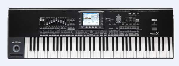

[KORG] PA3X 科音Korg编曲键盘规格参数指标
