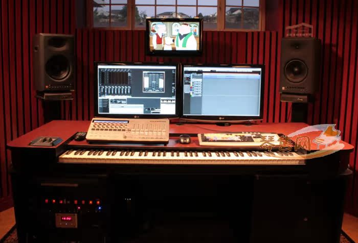

谢谢2楼的推荐。因为本人是计算机专业及舞台表演专业(非歌舞类),后来自学的音乐。所以需求比较简单,家里电脑音响设计的都比较通用,所以新装修的时候打算和电脑音响显示器还有桌子集成一套系统。
钢琴买回后会自己订做一个滑轨 就像抽屉一样,电脑音响负责发音,电脑负责软音源,显示器负责阅谱,所以这就是我为什么只对键盘有需求的原因了。
