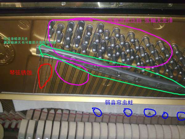

你见到过弱音帘被弦槌敲破掉的? 看看清楚 你这琴弱音帘上 对应每个榔头部位的 黑色长方形印记 这个才是正常磨损
敲破掉? 你用弦槌敲破弱音帘给我看看?

这琴你买来也是二手
你用的时候没虫蛀不代表之前没虫蛀 哎
自己看看弦槌行动轨迹和受力面 加上弦槌表面也是羊毛毡的 有没有可能把弱音帘打出这种造型的口子来。
换句话说 如果就按你说的不是虫蛀 是磨损 OK 那么 都是已经能把弱音帘都打破的这种程度 那不就说明这琴磨损厉害了?
奇了怪了 自己要往严重的方面说
不管你怎么说 弱音帘破掉 就是一个问题 不管是小是大 我提出 本身就没错
再说了 帘子虫蛀 只是你这琴那么多问题里的一个而已。
你纠结于这个问题 并不能把其他问题否定掉  哪怕你使出吃奶的劲 把这问题蒙混过去了 难道你这琴就变成正常的琴了? 可笑

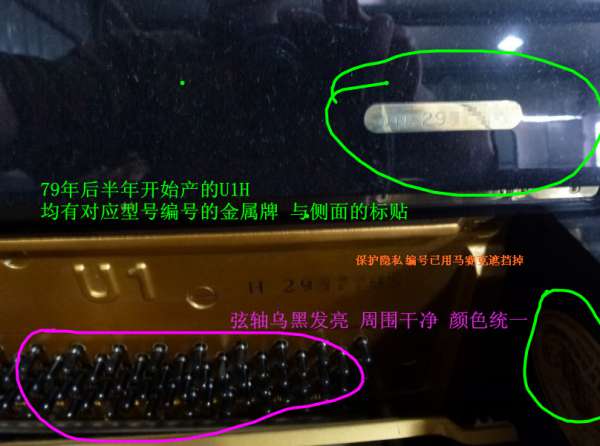

1、这台琴根本就不是U1H,看销子板大钉的颜色及销子的颜色,早期U1H的大钉颜色是白色的,销子是统配的黑色的,这台琴是最早期的A,白销子、黄钉非常显著的特征了,日本人从289万号开始就有上盖板铜标,近代反倒把铜标给省了,估计这台琴原来是有铜标的,为了改码,去掉了。
2、这台琴受潮了,无稽之谈。单单看击弦机的攀带就可以看出这台琴保养的还是不错的。尼毡的颜色还都很棒的,琴弦是合金材质,要是有锈也是有“锈斑”更不可能出现在中低音弦上。
3、这台琴不可能是72年的琴,单单看音板就不是72年的状态,7几年的琴扳手都是三角型或纺锤型的
4、作为易损的弱音帘有换过,很正常日本的居住环境很狭小,踩着弱音帘练琴很正常的,原厂的是三片纯羊毛的不等厚的,这个是在国内换的,质量稍次,不可能被虫蛀的,因为虫子不喜欢工业化纤产品

这琴型号无需再质疑 各方面的设计  明摆是U1H无疑

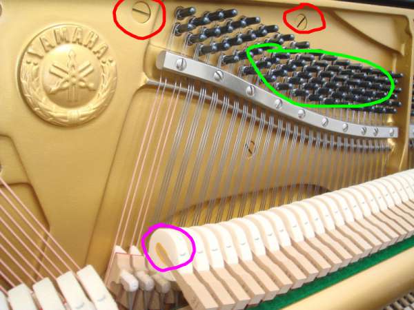

仔细看看 榔头为最普通档次的无内芯的YAMAHA NN榔头
U1A的榔头则是有橙色内芯的 (类似于我头像这个)
光这点就足够
另外U1A也是黑色弦轴钉  而且U1A固定钢板的螺丝为十字 这个是一字 等等等等
与U1A细节的区别多了去了
还有是不是72年的琴 这个无所谓 我只是证明不是79后就可以了

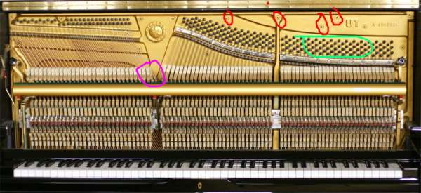

哎 好人做到底算了 随便看看 这台是一般的U1A  榔头部分不清楚 等会再上张
发表于 2012-4-2 10:14 | 显示全部楼层
榔头为橙色内芯
这台是早期第一批产的U1A  铁骨固定螺丝还是暂时沿用一字的
