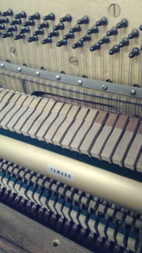

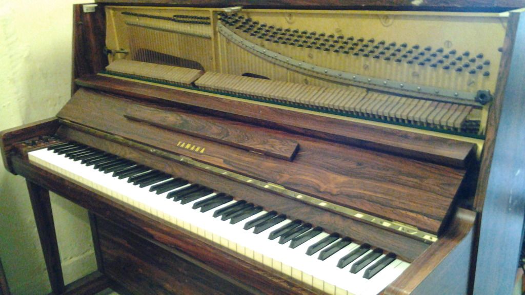

发表于 2012-12-20 22:24 | 显示全部楼层
看样子里面的构造是传说中的雅马哈静音钢琴吧。

发表于 2012-12-21 11:01 | 显示全部楼层
这是一台真正的电钢琴,
而不是现在的电子钢琴。
很简单,拾音器直接拾音,
功放放大调节,
就是一句话
没音源的。
以前说电钢琴和电子钢琴
是两个概念,
现在却把电子钢琴称为电钢
巨SB。
发展:
不是对大钢琴拼命采样拟合,
今后二十年将是把大钢录音根据
力度
做成大型数据库,谭健后释放。

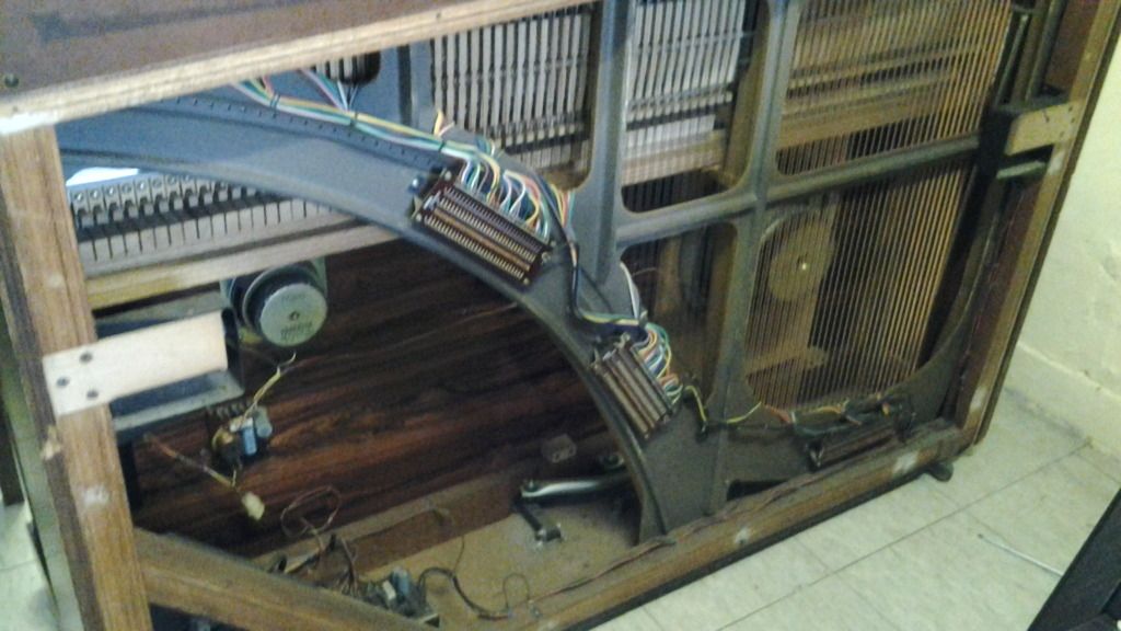

 楼主| 发表于 2012-12-25 01:06 | 显示全部楼层

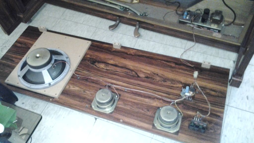

這種以鋼琴琴膽結構的電鋼, 手感肯定比什麼gh34567好多了, 彈過這東西, 保你以後對膠琴鍵的廣告沒感冒.
其實yamaha現在仍出產類同產品, 但價錢可貴了, 都變精品家俱. 就算是最便宜的 nu1, 售價也比v-piano貴, 而天價的n3甚至開價16萬大元, 新琴功能確比舊東西多一大點, 但聲音是否比以前的好, 這個我有保留.
发表于 2012-12-26 12:14 | 显示全部楼层

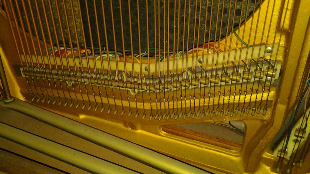

好家伙!是不是可以理解为真正物理建模的电钢?疑惑是到底琴弦发不发音?还是琴弦采样紧张度?反正工作原理是没看懂。
 楼主| 发表于 2012-12-26 19:20 | 显示全部楼层
ericsl 发表于 2012-12-26 12:14
好家伙!是不是可以理解为真正物理建模的电钢?疑惑是到底琴弦发不发音?还是琴弦采样紧张度?反正工作原理 ...
不, 本身是一隻鋼琴來, 只是拿走音板, 在每條弦底下裝上拾音器, 放大後用喇叭播出來.
所以鋼琴本身所會遇到的問題, 在這種電鋼也會有出現, 用久會走音, 也會有雜音, 聲音不及新電鋼完美工整, 郤來得真實.
就算不用拾音器, 琴本身都能發出聲音, 只是聲音相對很少, 晚上練琴也能用.
和同級的鋼琴相比, 手感一樣, 但聽出來會少了一點木頭共鳴聲.

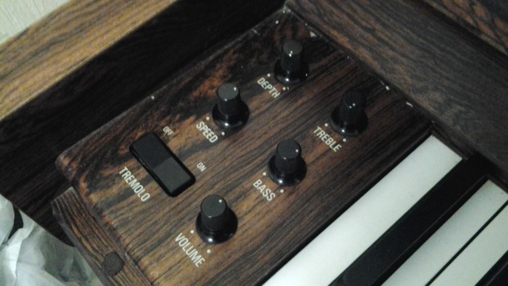

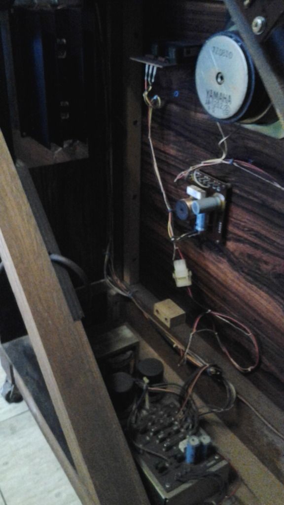

发表于 2012-12-27 06:00 | 显示全部楼层

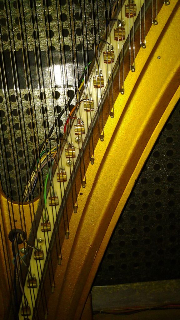

有喇叭的分频,有整体的功放,有面板的高低调……每根弦的拾音器没看出来在哪。
整体来说只似乎是一个机械钢琴加了个扩音系统。{:soso_e113:}
 楼主| 发表于 2013-1-1 13:32 | 显示全部楼层
整体来说只似乎是一个机 ...
你對, 拾音器上次忘了拍, 現在補回.

发表于 2013-1-5 21:09 | 显示全部楼层
这家伙就是机械钢琴加上了一个扩音器嘛,还是真空管的
