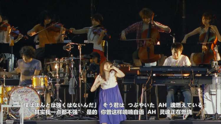

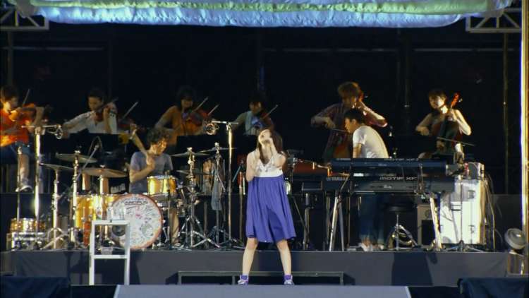

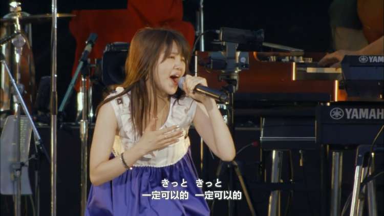

 楼主| 发表于 2013-2-2 12:39 | 显示全部楼层
生物股长2011横滨

我说的这三个组合 现场风琴音色是必备的 我问为什么这个音色不能用合成器代替?

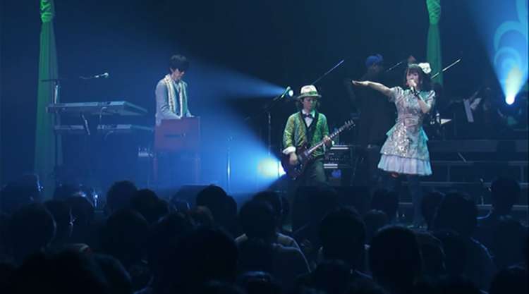

 楼主| 发表于 2013-2-2 12:47 | 显示全部楼层
GC 2012现场

   楼主的几张现场照片里看到的风琴基本上也都是物理建模类的,基本上就是HAMMOND的XB,XK系列。
   所以现在的合成器基本上都是采样减法合成器,根本上和音齿风琴的原理是背道而驰的,所以合成器代替不了,只有物理建模类的专门风琴模块才可以。
