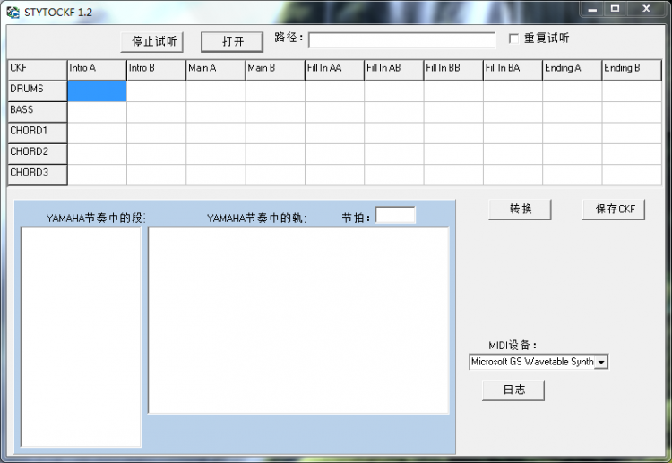

      这个软件是外国人制作的,非常强大,可以将雅马哈的节奏转换为卡西欧的CKF格式,编写的目的是为了让CASIO WK3500/3200的用户使用雅马哈的节奏,所转换的节奏别的型号是否可用,还待测试,大家可以尝试一下,但是造成的后果本站不承担任何责任哦!
       这个小软件原来是英文的界面,我自己研究后,基本上把可见的内容都做了汉化处理,现在就是中文界面啦,对于不懂英文的琴友们又是一大福音哈,我将这个软件的图标更换了,并且在读取的雅马哈格式的节奏中,将PRS、SST、BCS、PST、PCS格式的读取也加了进去,全格式覆盖雅马哈节奏型,而且这个软件不管你的节奏是SFF1还是SFF GE ,都可以转换,不过,我要强调一下,该软件由本站汉化制作完成,汉化过程中,本人在软件的某些地方中加了一些二进制代码用于识别,所以我不希望发生任何不愉快的事情……咳咳,我就不说了,你懂的。
对于转换后的效果,我转换了一个雅马哈DGX640上的节奏,供卡西欧用户测试,测试用户反馈可以得到加分哦!

这个节奏我用卡西欧WK210试过,液晶屏有节奏显示听不到声音。

以前用过,转老的雅马哈琴节奏740,、老550的还差不多,新的的雅马哈琴还是别折腾了,没有好效果的,甚至根本就不响。

其实可以选择雅马哈PSR640/740的伴奏转换,和卡西欧的琴一样也是2前奏和2结尾,只不过是4变奏。不过也可以使用。

问;这个软件能否把雅马哈节奏SFF2格式转换成SFF1格式?
不能,如果要转换SFF为SFF1的话要使用专门的软件

卡西欧少有4变奏的风格,这个是不是还的先把4变奏变成2变奏?然后再转?不过2变奏的雅马哈资源也不少了。转换后,应该能大幅度提高卡西欧的节奏效果!

 楼主| 发表于 2013-2-14 10:39 | 显示全部楼层
曲波 发表于 2013-2-14 09:29 卡西欧少有4变奏的风格,这个是不是还的先把4变奏变成2变奏?然后再转?不过2变奏的雅马哈资源也不少了。转 ...
可以直接将4变转卡的2变

mrlee 发表于 2013-2-14 10:45 如果效果转换的不错的话,可以考虑买卡西欧的琴了
如果节奏是5个轨的,转换后效果可以调整,如果是5轨以上的,效果绝对不会好
以前用过这个英文版的,转换效果不理想。后来我曾专门导出midi重新制作成CASIO节奏。有些效果还行,过得去。有些没法听。关键是节奏只有五轨。
