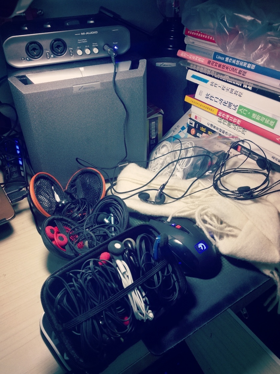

于是……下面给大家分享一部分我的DIY耳机照片~(当然,有些颜色相对文艺的是用了毁图秀秀的~大家不要在意这些细节……)

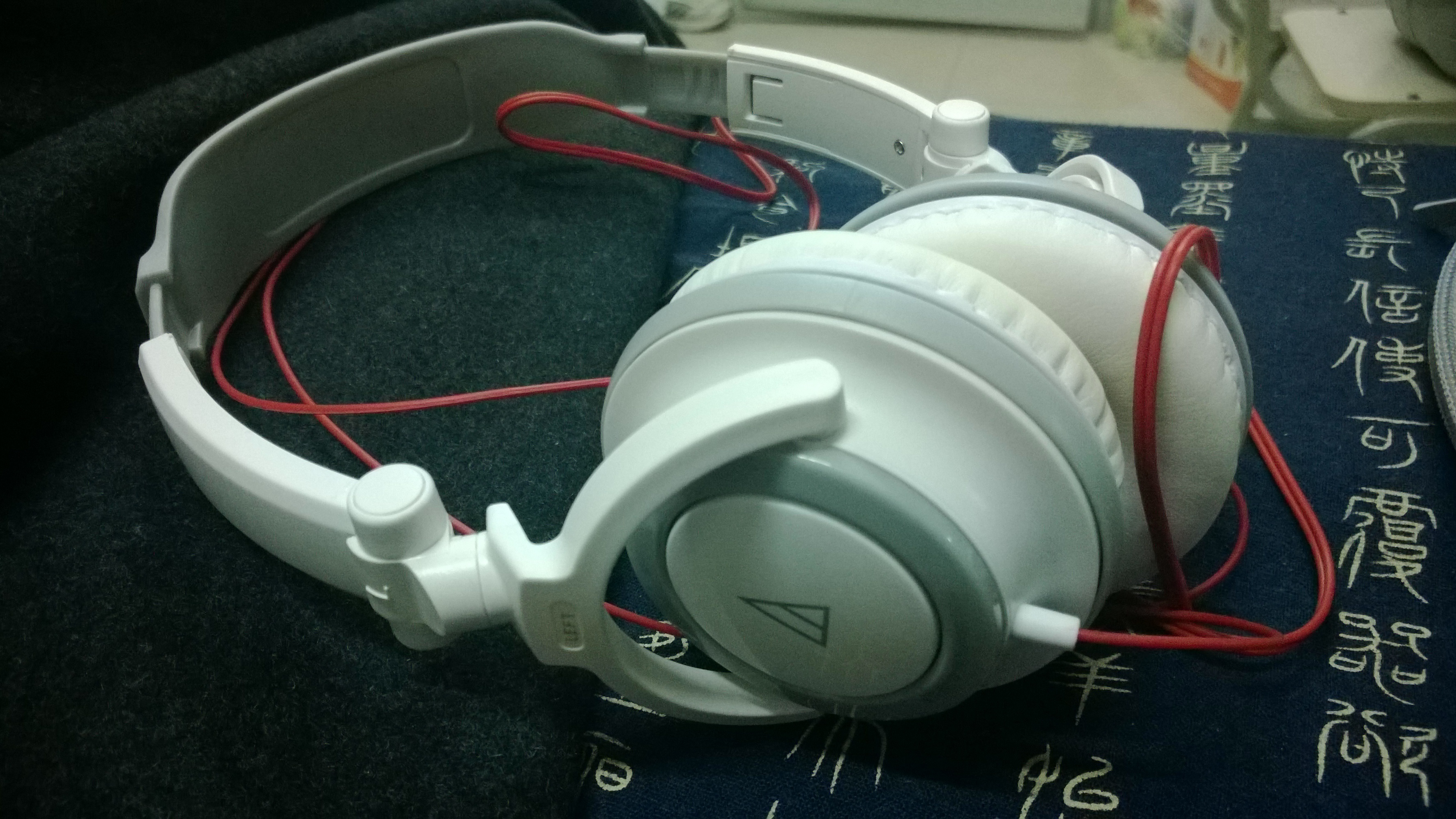

这是用的仿铁三角sj-55的外壳加上一款据说是一家英国音箱厂家做的耳机单元~

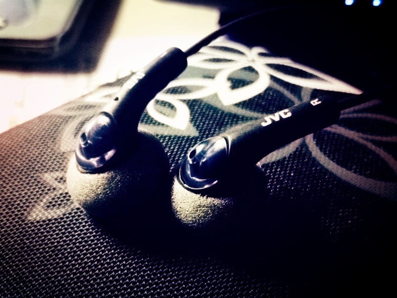

这仨都是使用JVC果冻的原装单元,外壳也是JVC果冻的软壳,颜色选择比较多~声场大,全频均衡,低频质感不错,声音暖,不过齿音略重,但是本人很喜欢的风格,非常适合睡觉和出街用,关键是成本低,性价比很高~

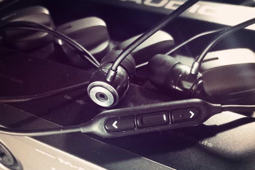

帮老姐做的带手机线控的入耳耳塞,做的过程中这壳子用起来真心不顺!~
这是帮朋友做的一副线控入耳耳塞,金属壳子间隙还挺大,不太好粘~
入耳式的零部件太小,声音方面也往往很敏感~唉,够折腾!
