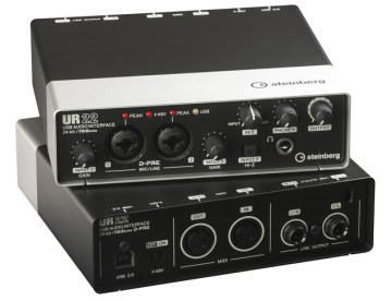

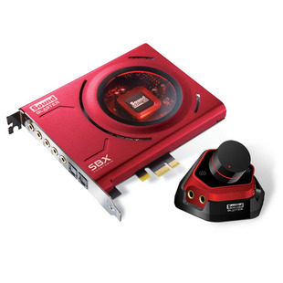

关于声卡问题,因为我也是刚刚才接触电子音乐,对于各种设备的关联和作用还不太了解,有一些疑问,肯定大家帮助:
就是专业的声卡(YAMAHA UR 22 等),与电脑上常见的 PCI-E 独立声卡(创新的等等),它们的扮演的作用相同吗?我发现接口设置区别很大,专业声卡上面有包括 MIDI 在内的接口,而 PCI-E 声卡的接口都是关于几声道输出的。那么这方面的区别,是决定两类声卡的作用本质就完全不同,还是说只是兼容的设备不一样呢?

简单说:专业的声卡一般都是为制作音乐和录音用的(它具有真实还原人声、乐器(音源),并在录制时具有极低的延迟与保真度,板载声卡做不到这一点,而只能作为电脑里普通的声音播放。即使是入门级的专业声卡价格都在千元以上。

严格的说,外置声卡(音频接口)与PCI-E声卡除了接口总线不同,在音质、延迟等性能上没有差别。外置声卡由于不受体积限制,既可以做的很小巧,也可以做的很大,能安排下更多的接口和控制钮,有利于隔离与屏蔽,甚至可以使用单独电源供电。
按用途分,大致可以分为用于录音和音乐工作站的"专业声卡"、用于高保真音乐重放的HI-FI声卡、家庭影院娱乐用的多声道声卡、以及追求音效的"游戏声卡"。
虽然基本功能都是电脑的数字音频接口(ADC和DAC),但每个产品会有不同的设计定位和功能,侧重点也不同,根据自己的需要选择。

谢谢您细致的解答。我发现不少人购买PCI-E声卡是为了代替板载声卡,获得更好的播放音质用的,那么“专业声卡”是否能在“音频输出”仅这个功能上取代PCI-E声卡的效果呢?  专业声卡会不会由于将重点放在乐器输入和录音等方面,反而不强调PCI-E声卡那种提升电脑音质的功用

除了发烧友,工艺好的板载声卡一般可以满足听音需要。
与专业声卡不同,HiFi声卡不需要录音功能、也不需要乐器接口,对延迟也没什么要求;虽然HiFi声卡也用ASIO,但目的不是为了降低延迟,而是为避开系统和其他应用软件的干扰。
专业声卡音频输出性能完全可以达到HiFi声卡的水准。顶级HiFi声卡价格过万也很正常。
