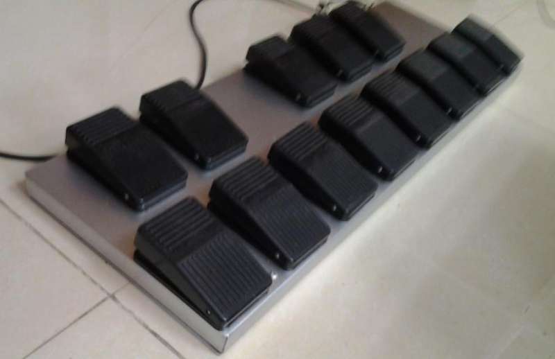

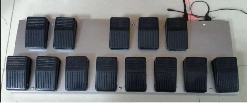

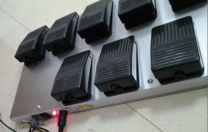

1 全金属外壳,ABS工程朔料,加厚踏板
2 具有力度感的13个踏板
3 MIDI发送通道CH 1-13
4 电源适配器6V 300MA
5 适合于有MIDI输入口的各类琴及音源
6 YAMAHA电路主板
便携式13键脚键盘

 楼主| 发表于 2014-4-26 06:26 | 显示全部楼层
楼主讲一下这个咋用呢?
1 线路联接
               用五脚 MIDI 线,一头插入脚键盘的MIDI OUT  输出口,另一头接琴或音源的MIDI  IN  输入,插入电源适配器6V 300MA的插头
2 开机设置
               打开脚踏键盘电源开关,踩下踏板琴应有声音,如需更换 MIDI 通道,按通道转换开关,
3 琴的设置忆
              在琴的注册记忆中设置好键盘分色,脚键盘的音色或音效,演奏时,更换注册记忆,接编曲键盘,用更脚换自动伴奏的和弦结构,是YAMAHA的单指和弦
4 便于携带
              整机外型尺寸,长,宽,高,670×230×55(毫米)

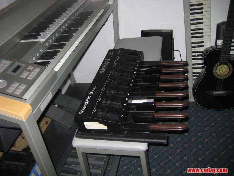

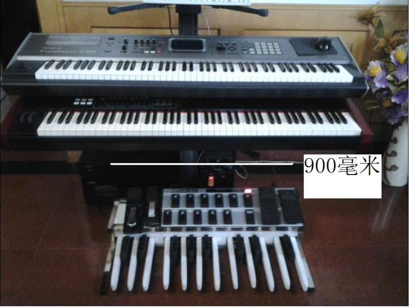

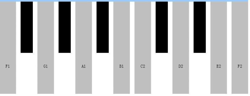

发表于 2015-4-23 18:05 | 显示全部楼层
苏老师,这个踏板的键位可不可以设置为从C调的4到4一组?就是F到F?
发表于 2015-4-23 18:06 | 显示全部楼层
 楼主| 发表于 2015-4-23 20:53 | 显示全部楼层
1  设置方式  F1 40      #F1 41      G1 42..F2 52
2  最好按标准脚键盘练,把C1的键位设为F1你换其它脚键盘会不习惯
3  在制做是按键盘标准如图所示,较好
