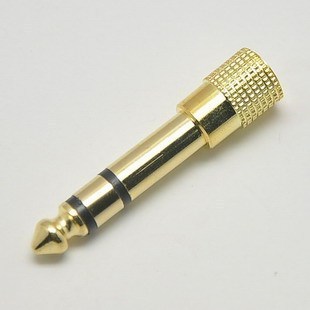

我想给合成器配个有源音响,惠威d1010,但是有源音响是小插孔,一对二那种插孔,连接上声音会小吗?另外如果我购买电吉他音响可以用在合成器上吗
发表于 2014-10-17 11:38 | 显示全部楼层
用合适的连接线或者转接头就行了,声音大小和这个无关。不建议用电吉他音响

发表于 2014-10-17 17:04 | 显示全部楼层
要用下图所示的这种线哦,还要搭配一个转接头
音量的大小跟接头的大小当然无关啦……跟琴的输出音量与音响的功率有关。
电吉他音箱最好不要用给合成器,因为电吉他音箱一般都是为失真音色优化过的,接上去能出声,但效果不好
