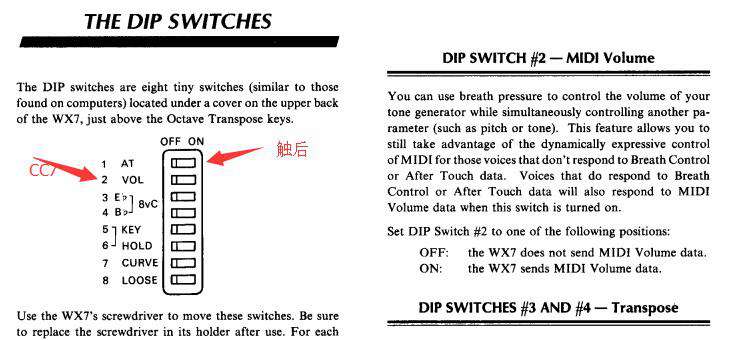

发表于 2015-12-22 13:53 | 显示全部楼层
你是想把电子琴当硬音源吗,你如果弄好了,教教我
发表于 2015-12-22 14:02 | 显示全部楼层
-虎哥- 发表于 2015-3-16 21:00
谢谢朋友关注!
我的管子比你的还老,是WX7,接YAMAHA PSR-S710后,只有音头受力度控制,吹响之后不能渐 ...
这明显是WX7没有发送触后控制,应该能设置WX7发送触后控制器吧。
 楼主| 发表于 2016-1-5 00:55 | 显示全部楼层
谢谢老大!管子的说明书是英文,我一点也看不懂,根本不知道从哪儿设置。
发表于 2016-1-5 10:09 | 显示全部楼层
电子琴肯定接受不了吹管的呼吸,只有用音量信号控制(CC7),WX5了解一点WX7第一次看见说明书,大致和WX5的设置类似。不知道你的CC7是否打开。
如果你的琴可以接受这个信号,音量一定有变化了,你是一下吧,希望能帮到你.
参与人数 1琴币 +1 收起 理由
-虎哥- + 1 技术贴
