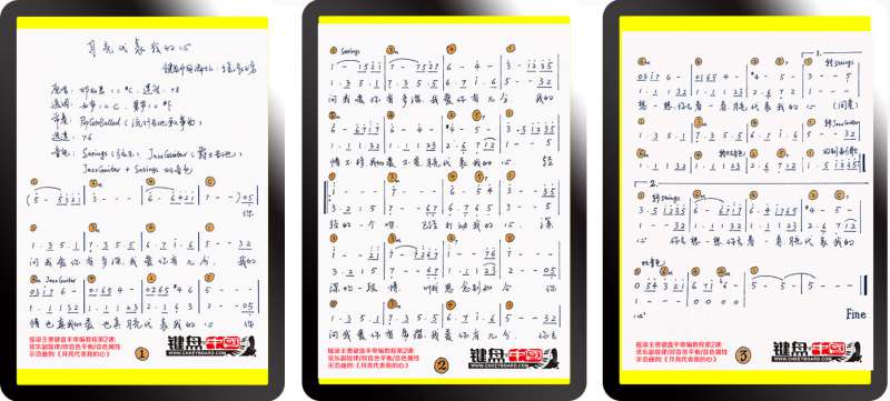

视频发出来之后,心里既轻松又忐忑,一直提心吊胆地等待各位老师朋友们的批评和指导意见。这不,管理层两位老师:夫夫老师和【qyjs】刘老师分别就歌曲中的两处和弦配置给出了自己的质疑,我用心对照原曲,果然如此。
错误 1)【叫我思念到如今】一句:我配的是 ④ - - - | ⑤ - - - |,正确的应是:②7 - - - | ⑤ - - - |。

错误 2)【我爱你有几分】一句,我配的是 ④ - ⑤7 - | ① - - - | ,正确的和弦配置应是:④ - - - | ① - - - |。

在此,再次感谢两位老师在百忙之中对学生在和弦编配方面的纰漏提出的指正意见,在以后的视频中,对于和弦的推敲一定要更加慎重,再次感谢两位老师。并请广大朋友们多多提出提出宝贵意见。我会在后续视频中多多注意并更正。谢谢。

更正后的和弦功能谱预览如下:
温馨提示:请已参加团购的朋友们重新进入网盘下载已更新过的高清PDF可打印曲谱。给您带来的不便,请多包涵。
