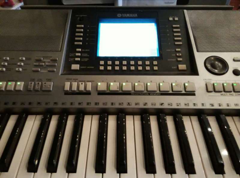

设备名称: yamaha s710 ←我要团购全新编曲键盘
设备成色: 8 【备注: ABCD开始键不灵敏,还有琴键也有几个不好使,按下去有时候好响!要换导电胶了, ; 设备购买日期:2015-01-01 】
包含附件: 原电源 原谱架  / 卖家附赠: 烂包几十块在,外加一个踏板
所在城市: 绍兴嵊州
