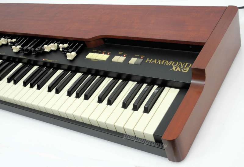

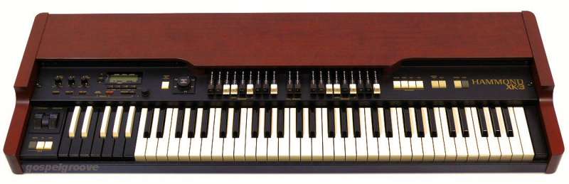

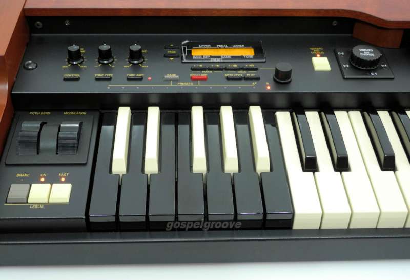

自认为照相技术很烂,网上找了几张图,还有不明白的再问我吧。

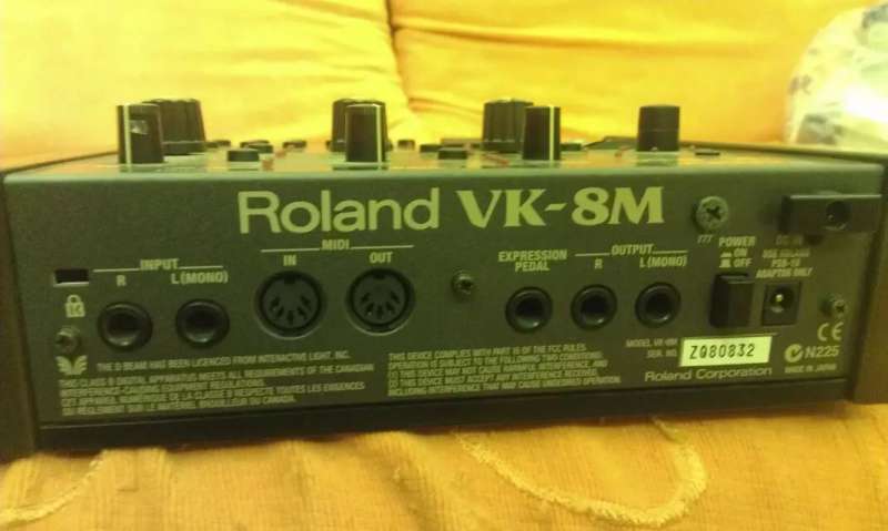

发表于 2015-3-29 01:02 | 显示全部楼层
照片老传不上   只能这样弄了
发表于 2015-3-29 01:11 | 显示全部楼层
好像传上去了  您帮忙看看

 楼主| 发表于 2015-3-29 14:16 | 显示全部楼层
aliu8 发表于 2015-3-29 01:11
好像传上去了  您帮忙看看
一个一个功能来,第一排依次为耳机插口,主音量,混响,和输入表情踏板控制(3个方式,全部,PUT IN 部分,只有风琴部分)
第二排,VIb/CHOUS(颤音合唱效果),音箱模拟加过载(提供了4个模式,话说这比NORD C2D系列已经多了),2个旋钮分别控制过载和音色。
音齿模式,共提供3个设置,分别为60,70,和干净的音色,右边那个钮让你加入LEACAGE效果,也就是模拟B3内部磨损的程度。
第3排,D BEAM感应,这个不解释了,ROLAND特有的,ROTARY SOUND,等于我说过的LESLIE模拟,一样有怠速/快速,BREAK是急停。最后是我
说的打击音头PERCUSSION,只是ROLAND和HAMMOND唯一不一样的是把不亮灯默认为FAST而摁下是SLOW,2RD,3RD分别代表8度音头还是12度音头。
最后一排为,1,单键盘,双键盘,或者双键盘加脚键盘MIDI通道设置,2,注册记忆,不过我记得其中那个BANK键和上面三排任何一个同时摁
可以自己编辑参数。具体的操作可以参考ROLAND官网的说明书。
后面的接口依次为1,2路输入。2,MIDI IN OUT 3,表情踏板4,两路输出5,电源开关6电源适配。

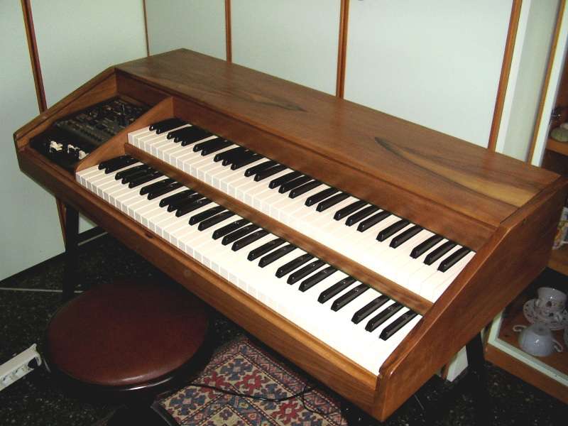

最后给几张图你参考,如何让你的VK-8M最大限度的演奏起来像一台真正的风琴 controller_example_schmidt_3.jpg Controller_example_Peiretti_1.jpg

当然可以用合成器来搭配,不过这样的话,你不觉得这样很浪费?相当于你把合成器当MIDI键盘来用啊。接法很简单的,VK-8M midi in连接键盘1 MIDI OUT---键盘1 MIDI IN连接键盘2 MIDI OUT--键盘2 MIDI IN连接脚键盘 MIDI OUT,ROLAND 默认的MIDI 通道为,上键盘1,下键盘3,脚键盘2,你把这些参数在你的MIDI 键盘上设置好,把VK-8M最后一排第一个设置为全键盘模式,这样你就可以用DRAWBAR分别控制上下键盘和脚键盘的音色了。
要我做的话,我会买2组FATAR TP8o键盘,2套DOEPFER KME,,找个木工来做一组像像样样的控制器,其实也花不了几个钱。
以上配件的大约价格如下
键盘 140欧一组,需要2组,也就是280
KME组件 连线组110一组,需要2组,220
再加上木工的费用和材料的费用1000人民币,总共6000不到,一台和上图1那样的ORGAN完美组装完毕,而且如果你有别的音源,一样可以控制!
