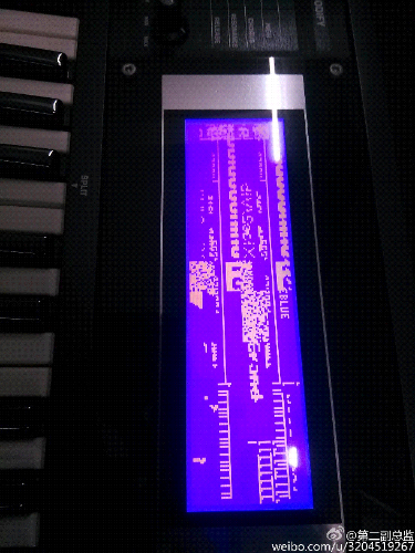

本人在本月13好跟论坛会员:我的一生是 手上买了一台GW8....卖家说无拆修...拿到手后测试了一下...一切正常...
可是今晚练琴的时候屏幕突然看不见了...背光灯还是好的...就问了下卖家什么情况...(本人绝对是一个爱琴人士...本人是做酒店的...琴回来后一直在房间...没出过外场...用的yamaha s-700七年了...没有任何问题..)

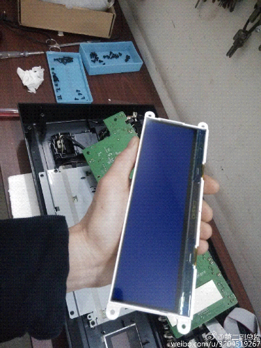

后来夫总提醒我...可能是线松了...我就自己动手打开看了一下...螺丝很松..有拆过的痕迹...打开以后发现有好多根白色的包扎带在里面...
然后反应给我的卖家看...他也傻眼了...也赶紧的去问上一家的什么情况...然后上家也说是从别人手上买的...
卖家最终也很好心的返回我100块作为我修琴的费用....钱不多...那个心意啊...

说实话,楼主其实不用怪卖家,ROLAND在2012年前发布的凡是有单色点阵屏幕的琴排线都存在问题,包括JUNO-G,GW-7,GW-8...,我以前有台JUNO-G只要搬动过,屏幕就不显示了。找罗兰换过3块屏幕,用过一段时间就又这样了,最后是把排线换了才彻底解决问题的。您的琴估计也是运输颠簸后造成的问题,再加上你说拆出来看到线有扎过的痕迹,估计以前也是换过屏幕,而且修的人还蛮用心的。大可不必担心,趁这次机会,可以咨询一下乐龙版主,把排线换了,顺便清理一下琴,何乐而不为呢?

这种故障我遇到过,可以尝试打开琴盖,把屏线到主板的接口拔出用橡皮擦拭一下,然重新插拔一次。有较大机会能搞定的~
