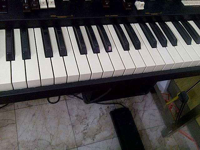

自己的XK3前段时间在父亲那里放了一段时间,不知怎么有一个键被香烟烫了一下,我向来自己收拾琴,保养琴。相信只要拥有古董模拟琴的都会有这个习惯。而且又是极端完美主义者。虽然不影响弹奏,但是还是让HAMMOND公司定了一个琴键,前几天抽了一下午时间,替换琴键顺便想看为什么同样是TP8O,XK3最接近B3。拆出来一看,哈哈。有了,大家都知道FATAR的TP8O是现在世界上唯一提供WATERFULL键盘的厂家,HAMMOND也不例外,也是TP8O IMG-20150528-00710.jpg

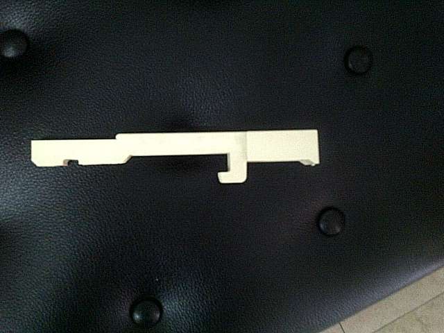

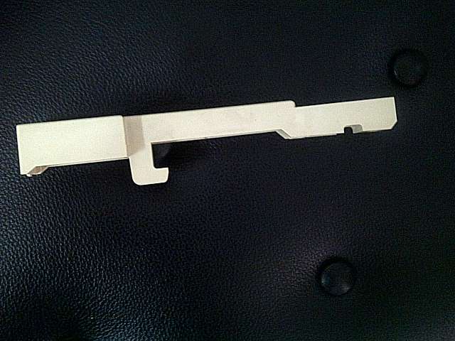

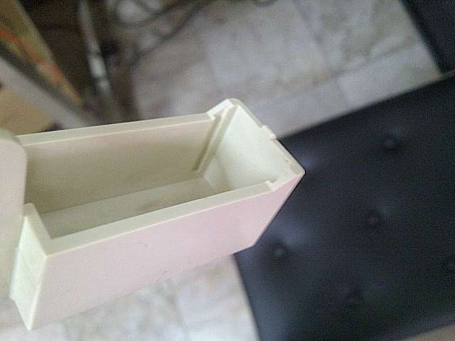

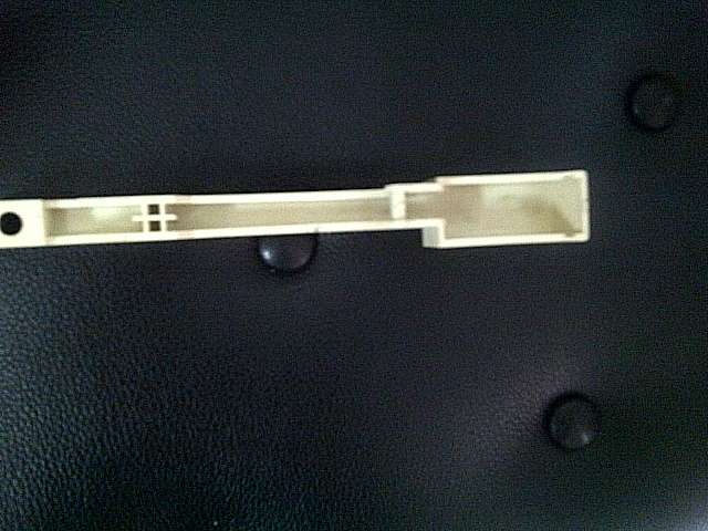

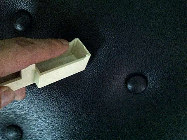

原来当别的键盘都在研究如何接近钢琴,如何配重,半配重时,都忽略了一个问题,HAMMOND风琴原先是没有配重的。看这张图 IMG-20150528-00709.jpg IMG-20150528-00713.jpg ,原来HAMMOND公司把原先FATAR TP8O的配重块全部取消了,很清楚的可以看出原先那条槽是插配重块的。那么很多问题一下解决了,原来弹NORD ELECTRO总觉得刮奏没有那么的顺畅,而HAMMOND SK-1 88的那种介于钢琴风琴之间的手感是为什么了。所以,有的时候LESS IS MORE!好了,最后装好并且里里外外用空压机吹过,并且自己动手把不合理的走线整理一遍,完美如新!手上有NORD的,如果你们要体验B3的手感,把配重去了吧,哈哈! IMG-20150528-00711.jpg IMG-20150528-00712.jpg IMG-20150528-00714.jpg
