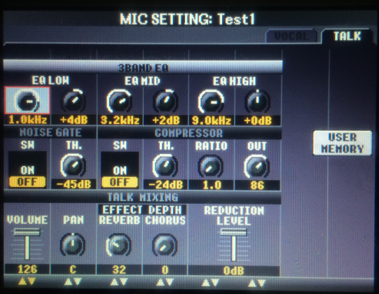

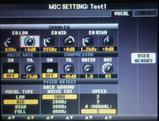

关于麦克风这块,我弹唱 的时候出来的声音没有你视频中那么清晰,不知道是那里设置的不对,网上看的有真真梦发的那个调节琴整体EQ的,已经按照他 的经验调节。切换到VACAL(人声?这样翻译)TALK(话放?)这两个鬼怎么调?求指点。附上图片
这个是三段调频吗?我的音域还比较高。两个设置低中高频 设置成一样的,还是要有所区别,越详细越好。
人声,还是话筒
人声,还是话筒
放大,还是话放
放大,还是话放

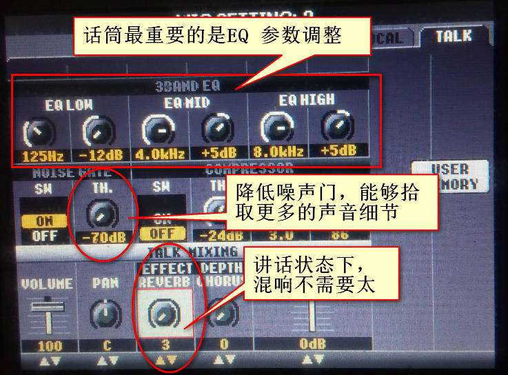

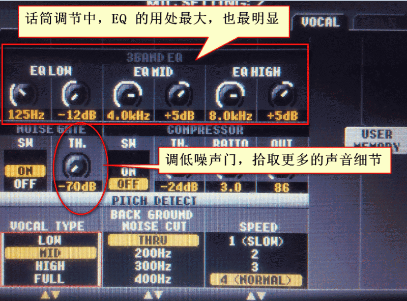

在话筒调节中,最重要的就是EQ 的调节,如果这个数值没有调好,那么你哪怕给再多的混响,也无济于事,因为声音会完全闷死在话筒里。
当然,每个人的音色不同,所以需要的调整数值也不同,下面发布我在视频录制中所使用的话筒EQ 调节。——当然,因为我本人音色比较沙哑,低沉,所以我完全衰减了低频,并提升了高频。——这个参数不一定适合您的音色,但您可以借助这个参数感受一下音色带来的变化。
另外,还要说明一点的是,因为我这个参数在家里自己录音,没有接音箱,所以没多大问题。——如果您在室外接音箱弹唱的话,我这个参数有时候会比较容易引起啸叫。这个还是要注意。
下面这两个图分别是 VACAL【唱歌】和 TALK【讲话】状态下,两图的EQ 、噪声门参数都相同,不同的是,在【讲话】状态下,我有意衰减了混响的数值。
【唱歌】状态下:
【讲话】状态下:

已看到,回家马上试试,还有,按你的说法唱歌状态下就没有混响可以调了,我每次打开琴后那个话筒的状态都不能保存的,话筒的调节状态可以随注册记忆一同保存吗?
若只开vocal唱歌的话,声音好小的,我唱歌的时候是 vocal和 talk同时打开的,反正我那个话筒很不听话的样子。
发表于 2015-6-12 13:21 | 显示全部楼层
我晕,唱歌时只能打开vocal,不能同时打开talk,你在曲目中间的报幕才可以打开talk
发表于 2015-6-12 13:28 | 显示全部楼层
另外,唱歌时歌声小,可以点击屏幕左下角的【BALANCE】,然后将 MIC 音量调到最大127,然后适当调低节奏和主音色的音量比例。同时,琴背后的话筒输入音量也要调到最大。
