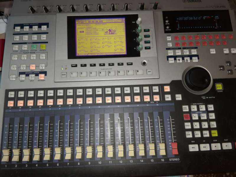

设备名称: 雅马哈 AW4416 ←我要团购全新数码设备

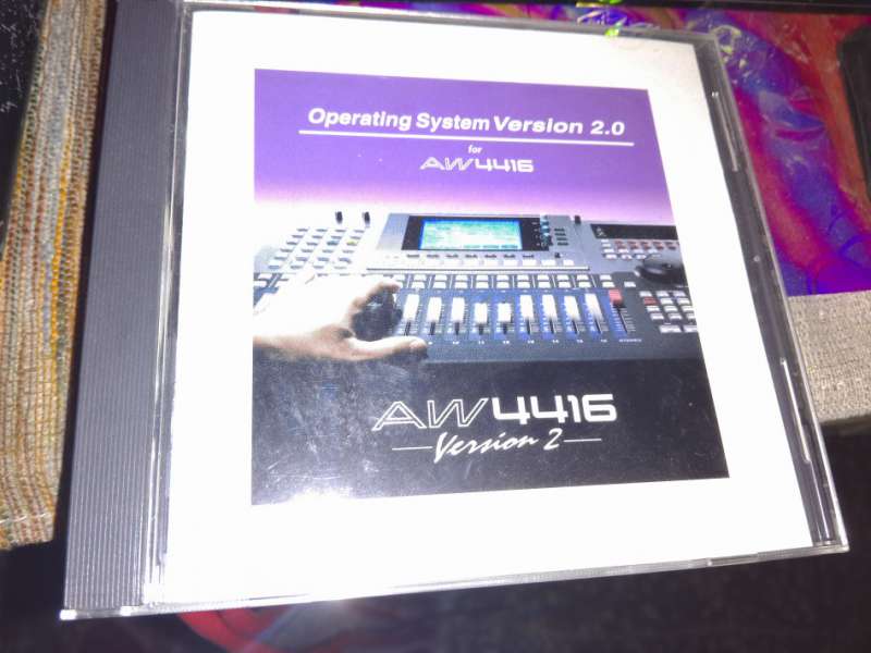

设备成色: 9 【备注: AW4416 9成新 带使用手册 光盘若干 ; 设备购买日期:2012-11-09 】
包含附件: 原电源  / 卖家附赠: 光盘
所在城市: 内蒙赤峰

AW4416一体机的核心是一个与16通道硬盘录音机配套使用的44通道数字调音台。16个调音台通道专用于回放来自硬盘驱动器的信号,24个通道用于实况输入,剩下的4个通道则用作两个立体声效果返送通道。
AW4416一体机的全部44个输入通道上均装有四波段56位EQ。此外,Yamaha公司还为除两个立体声效果回程通道之外的所有通道提供了全动态处理器(压缩器、压缩扩展器、噪声门电路、扩展器或放大器—全部使用柔性控制键)。立体声总线带有全套EQ和动态处理器。
AW4416一体机中装有两个内部效果处理器,带全套环境、延迟、节拍及其它特技效果(放大器仿真器、旋转扬声器等)。你可以从辅助发送总线中分离出这些效果,指配其专用于单个通道插入。
对于外接效果,AW4416一体机另外提供6个可以分接在推子(或EQ)之前或之后的辅助发送。包括Yamaha的8条主发送总线、立体声总线和提示总线在内,总共有20条总线来保证信号沿正确的方向传输。
你可以直接引出任何一个通道信号,并将它发送到录音机中任何地方,或将50个不同信号中的任何一个选通到调音台的4个模拟输出。Yamaha一体机的机罩下面有一个全规模的数字汇线排—想一想在任何特定时刻都有大量数字音频通道信号流过AW4416一体机,就会知道这是一件好东西。
当你在AW4416一体机的两个扩展槽中加装数字或模拟I/O卡时,该设备的路由能力变得格外重要。可使用的插卡包括ADAT光管道(8个输入和输出通道)、TASCAM TDIF数字插卡(8个I/O)、AES/EBU数字插卡(8个I/O)、XLR模拟插卡(4个输入或4个输出)和TRS模拟插卡(8个输入)。
例如,你可以添加一个插卡以获得ADAT光管道数字I/O,并可从另一个插槽中的第二快插卡上获得另外8个TRS模拟输入。
即使没有扩展插卡,AW4416一体机的装备对于与外界连接来说也已非常之好。模拟输入包括通道1和2上的组合XLR/TRS输入、通道3到8上的TRS模拟输入以及通道8上另外一个高阻抗输入(用于电吉他或大鼓)。通道1和2上装有幻像电源和模拟插入点。
其它插口包括耳机和监听器输出(两者均带有电平控制器)、RCA立体声输出、S/PDIF数字I/O、4个非平衡输出和一个脚踏开关插口。MIDI输入/输出/经由插口由一个专用的MTC输出插口和几个BNC式字时钟I/O插口所组成。To Host(连接主机)插口使我们能够直接连接于计算机以实现MIDI控制或AW4416软件升级。最后,Yamaha公司的这种一体机还带有一个9引线插口以便连接与PC机兼容的鼠标。
所有这些混录、处理和路由能力均与一台以44.1或48kHz的取样率记录16位或24位非压缩音频的16通道HD录音机结合在一起。此外,每首歌曲还有一个额外的立体声声轨,可以用它来录制你混合好的声音。利用AW4416一体机的母盘制作模式,将立体声混合音(只能用44.1 kHz的取样率)刻录到CD上乃是举手之劳。
一首歌16个声轨的每一个均指向8个虚拟声轨中的一个。如同其它虚拟声轨方案一样,这里的理论是你将对某一特定部分进行多次(或反复)处理,选择最好的一个用于回放。通过努力,你可以将不同虚拟声轨中的不同部分汇总到一个“汇总”声轨中。
主音频驱动器是一台内置式2.5英寸IDE设备,最大容量可达64GB。驱动器固定在一个可卸式插卡上—你可以购买并换出多个驱动器(我试用的那台机子只有一个12GB驱动器)。录音机后面板上的一个外置式SCSI插口看上去似乎很有用处,但只能用于备份和重新保存歌曲数据。在AW4416一体机的前面板上,有一个CD-RW驱动器,用于音频CD的母盘制作、备份/重新保存歌曲或输入CD声轨和WAV文件。
在软件方面,AW4416一体机具有一系列给人以深刻印象的能力。最引人注目的是该系统的自动录音机—02R调音台中使用的软件。它使得我们能够很容易地进行自动化和编辑推子位置、扫调、EQ及辅助发送的设置。它还可以调用AW4416一体机中(每首歌)的96个情景存储器中任何一个,以及效果、动态及其它设置数据库。自动化数据是与每首歌一起保存的,根本没有可能将AW4416一体机的自动化存储能力用到极致。
AW4416一体机有16个可以分配给数字音频片段(最多可达90秒)的样本缓冲器按键。一只简单定序器随时跟踪这些缓冲器按键何时被按下和松开。缓冲器的输出出现在AW4416一体机的数字接线盘上,可以路由到任何一个调音台或录音机通道。
AW4416一体机的其它特色包括节奏和仪表分配图、完全可路由的节拍器、每首歌曲的99个标记、良好的定位功能、自动打拍、多层次恢复、推子和静音群、不同区段之间的自动交叉混合以及用户控制的高频颤动/位深度设置。
试用
Yamaha公司的工程师们显然在AW4416一体机的用户界面上花费了大量的心血。该设备的控制面的布局合乎逻辑,许多部件和按键直接来自01V、03D和02R调音台。熟悉Yamaha公司这些数字调音台中任何一款的人,在学习AW4416一体机时,都会有一个非常良好的开端。
两个显示器—一个荧光显示器和一个LCD显示器—使得使用者始终能够清楚地知道AW4416一体机的状态。较小的荧光显示器显示HD主仪表和计数器参数,而较大的LCD显示器则显示大部分用户界面信息。AW4416一体机上的各种按键可将其切换到不同的工作模式,而LCD显示器下面的功能键则使你能够逐步通过各个模式的次级页面。当在不同模式(例如声轨编辑和歌曲设置)之间切换时,AW4416一体机有时需要几秒钟时间来重新配置。
AW4416一体机的电动推子组具有三重功能:控制调音台前16个输入、17到24号输入、或HD录音机的输出。这些推子平稳而安静,显然比01V调音台中使用的推子有所改进。总的说来,AW4416一体机的推子、按键和控制器给人以质量很好的感觉。
在使用AW4416时,大部分时间花费在摆弄数据/旋钮/穿梭轮上,因为它是改变参数值或在一首歌曲中快速运动的主接触点。梭轮外轮提供多种高速传输模式以及1/2×和1/4×回放速度。
在快于1×的进带速度(以及所有的倒带速度)下,Yamaha公司的这种一体机播放音频信号的简短标记,以帮助你找到正确的方位。进带时,在1/2×和1/4×速度下均以变调连续回放。微动模式反复地播放当前位置之前或之后的一个短小的音频片段,从而使你能够利用旋钮内轮微调回放位置。
Yamaha公司的这种一体机带有一大批声轨、区段和部分层次上的编辑工具。可以相当容易地到处移动整个声轨(以及相应的虚拟声轨)、来回微动某些部分几毫秒、或将某一小段音频再现在时间线下。
留下精确定位的标记是使用AW4416一体机进行精确编辑的关键。你必须在回放模式下找出你打算进行剪辑或编辑的位置,在这些位置上留下标记,切换到声轨编辑模式,找到这些标记,进行编辑。
在音响部分,AW4416一体机并未令人失望。调音台部分的前置放大器与Yamaha 01V调音台中使用的前置放大器相同,这就使之进入该价位产品中的“倍受欢迎”之列。
AW4416一体机的24位转换器的音质非常之好—而且别忘了,人们可能毫不犹豫地在一只话筒前置放大器或A/D转换器上花费比这种一个机箱中的整个录音室更多的钱。
该设备的EQ使用与02R和01V调音台同样优异的算法,其音质非常之好。我特别欣赏这种EQ真正的高通和低通滤波能力。Yamaha公司的这种一体机的两个内置式效果装置都是第一流的,可以生成多种多样的效果。
动态处理器能够很好地控制电平和噪声,同时不会使声音染色。
结束语
Yamaha公司的AW4416一体机并不仅仅有能力参与高档一机式录音棚市场的竞争—它具有完全占据该市场的潜力。但Yamaha公司在能够独霸一方之前,仍有一些工作要做。
该设备的软件比其外在的硬件落后了几步—尤其是在声轨编辑方面。这是一个至关重要的问题,因为音频编辑是制作过程的核心。如此之多的时间被浪费在在AW4416一体机的两种工作模式之间的来回倒腾上,本来是一件简单的工作却可能变成一个令人气馁的动作。AW4416一体机的软件大部分比较好,但有几个方面仍需要注意。
任何一种具有如此深度和能力的产品通常都需要等待软件跟上来。Yamaha公司声称,就在我们评头论足的此刻,该公司正在努力按我们的要求改进AW4416一体机的软件。最重要的是,他们有一个异常之好的硬件平台来立足其上。
AW4416一体机对每一位默默无闻的录音师来说都是最终的解决方案吗?恐怕不是。它的标价和复杂性将会吓跑许多用户。那些没有很好地掌握信号路由和总线传输的人可能要在Yamaha公司的这种一体机上花费很长的时间;但那些熟悉这些功能的人将获得一种对其创造力几乎没有任何限制的录音机。
如果我尚未完全讲清楚AW4416一体机对专业录音来说是一种功能非常强大的工具的话,那么请考虑这一点:撇开声轨问题不谈,在过去的五年里,几乎每一个在Yamaha 02R控制台上录制与混合的获得Grammy奖的唱片,在AW4416一体机上都可以获得相同的结果。
结论:AW4416一体机不是一件玩具—而是一头猛兽!
