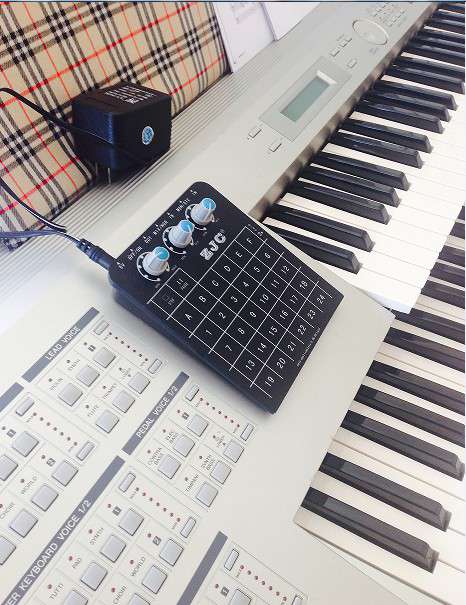

鼓捣一中午了,就是后面音频输入还是不太明白,音箱总是一个喇叭响,一切换就没声音了。其它都很好!
发表于 2015-6-4 14:19 | 显示全部楼层
一共三个按钮,一个开关,一个混合,一个单声道和立体声切换,估计楼主用的音频线不是立体声的。我指的是输出口,你用耳机插入,然后播放自带的音效是否两个都响,如果都响首先排除你的输出问题,然后接上你的乐器再测试下,如果是一个响,你把混合旋钮和立体声旋钮分别切换下试试!希望可以帮助你

 楼主| 发表于 2015-6-4 14:20 | 显示全部楼层
谢谢您!我试试{:soso_e183:}
 楼主| 发表于 2015-6-4 15:11 | 显示全部楼层
晒晒这款无敌音效器{:soso_e121:}
 楼主| 发表于 2015-6-4 15:12 | 显示全部楼层
晒晒这款无敌音效器{:soso_e113:}

 楼主| 发表于 2015-6-4 15:25 | 显示全部楼层
dy520011 发表于 2015-6-4 14:19
一共三个按钮,一个开关,一个混合,一个单声道和立体声切换,估计楼主用的音频线不是立体声的。我指的是输 ...
是ZJC输出线的问题。谢谢您!!
