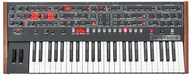

直到在今年一月的NAMM乐展上发布Prophet-6,这是Dave Smith的又一得意之作,他满足了我们关于VCO复音的盼望,推出了标杆产品Prophet-5的继任者。甚至沿用了“Sequential”品牌,因为雅马哈在今年年初将这个品牌归还给了Smith先生。这绝不仅仅是重新发布这么简单。Prophet-6是以Prophet-5为基础的(下面我们简称P6和P5),但在很大程度上扩展了功能,提升了表现水平。
很高兴P6延续了与P5相似的外观,类似的LED和类似的按钮。这看起来绝对是一个“复古”的界面,但所有控件都必然可以有效地访问所有新功能。
