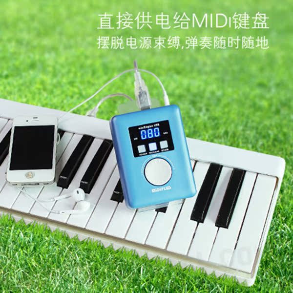

我今天买了一个midiplus硬音源,但连接4000s后,感觉效果很不好。首先,每次按下第一个键时,不发音,从第二个开始才有声音,吹奏时,连续变换按键可以发音,但只要一按住一个键稍长不放,又是第一个不发音;第二,感觉有延迟,而且感觉很“憋气”;第三,试吹了几个音色,怎么就没有一点那个音色的感觉?第四,连接硬音源以后,吹奏时我的吹管音量开多大?我的吹管选用哪个音色?最后,我的连线方法是:硬音源上的“midi in”接管子的“midi out”;硬音源上的耳机插孔连接耳机或音箱。这样对吗?请赐教。谢谢!

midiplus?是那个399元的蓝色小音源?
如果是,建议不用在吹管上。

啊?399元的?那不是个玩具吗?

不确定,看名字像那个,希望不是。

请问是这个么?

如果能退货,退了吧。这就是个儿童玩具。
 楼主| 发表于 2016-1-2 23:19 | 显示全部楼层
是这个。听你们的建议,如果能退,明天就退了,谢谢你们了。那还有什么便宜一点的、适合4000s的硬音源吗?毕竟是业余爱好,不想用太贵的。

首先,4000s是自带音源的,不是必须要买硬音源。
对4000s自带的音源十分不满意,才会考虑买硬音源?挑选配合电吹管的硬音源既要考虑成本,又要考虑是否适合。现在市场上适合电吹管的音源,即便是10几年前出产的二手货,也被炒到很高的价格了,比如YAMAHA的VL70-m,价格不下4000元。而1000元左右的二手货,还未必比自带的强。这类有YAMAHA的MU50/90/100,roland jv系列,xv系列,可以去淘宝搜搜。当然,现在在产的音源产品更好,不过价格都上万了。并且,用硬音源,调试也不容易,水挺深的。
