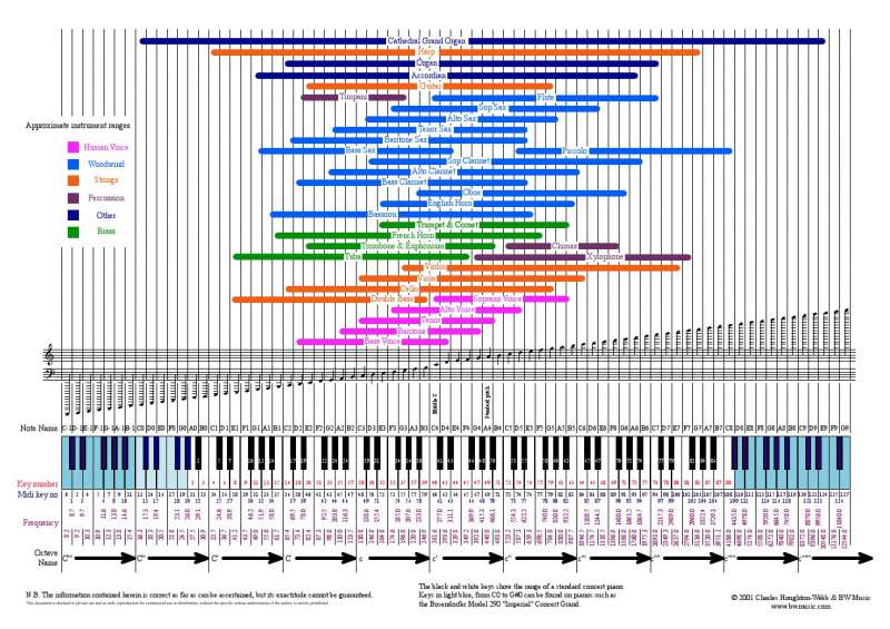

每一种乐器,都有其固定的音域范围。
电子乐器的整体音域很宽,在使用时需要科学甄别。
否则过高和过低,都会造成不必要的麻烦。
此图相对明确地标注了常见主流传统乐器的合理音域。
各位可以根据不同乐曲的实际情况,按图索骥进行合理的音色选择和匹配。
常见乐器音乐对照表
常见乐器音乐对照表

Kring老师费心了。电吹管4000s,5000的音域好像没看见。
 楼主| 发表于 2016-1-7 10:27 | 显示全部楼层
此表是常见主流传统乐器的音域
具体分类见左侧不同色块。
雅马哈、雅佳系列型号电吹管的初始设置演奏音域,涵盖了键盘中间的5-6个八度范围,通过其它调整方式,可以延展到几乎所有音色的音域。
卡西欧系列型号的电吹管,初始设置音域偏窄,具体多少,有使用过的朋友可以告知。
在使用传统类音色时,可以科学参照此表,即可避免盲目匹配音色带来的不合理结果。
在使用现代类音色时,可以忽略此表。

其实电吹管的使用者,应该掌握常用乐器音色的英文名,因为各种软硬音源首先会以英文状态出现。
一共也没多少单词,多学点知识没坏处。
