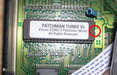

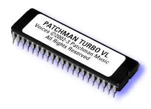

在美国,有位Matt Traum,电吹管专家,也是音色专家。据他自己讲,EWI的设计,有他的参与。他制作的音色非常有名气,好多演奏家都用他的音色。尤其,他改进了VL70-m的音色,把音色做成了EPROM芯片,更换VL70-m自带的那个EPROM芯片。畅销得很,国外似乎有一半以上的VL70-m音源换装了他的芯片。价格是多少呢?美国境内购买,310美金,其他国家贵一些,355美金。近2000元人民币了。在ebay上面,二手的VL70-m价格是4000元左右,如果要标明了Turbo VL chip include,那就是6000左右了。

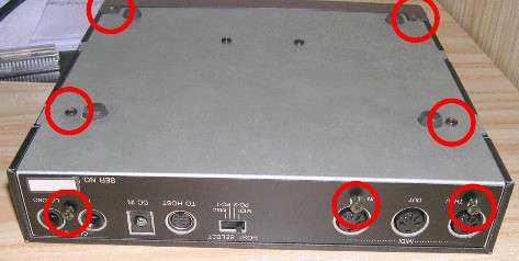

原来的芯片,把它起下来。
原来的芯片,把它起下来。
原来的芯片
原来的芯片
安装完之后是这样子
安装完之后是这样子
芯片就是这个样子
芯片就是这个样子
