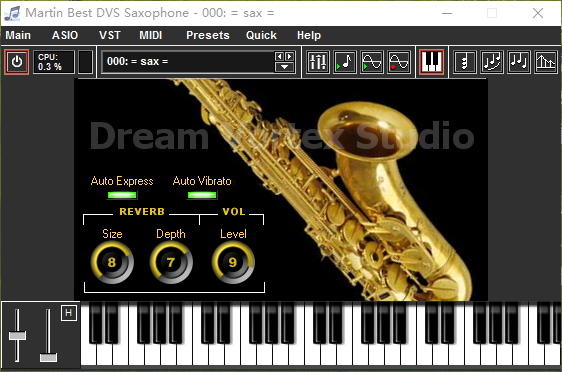

这个萨克斯软音源尽管很小,我觉得可圈可点?这么小,做到这样不容易。到底怎么样,等专家们听听看。
这是个vsti格式的软音源,解压缩后把它扔到你宿主软件的vsti目录下就可以在宿主里面调用,只有一个萨克斯音色。它应该是32位格式的。并且是免费的。
这里再推荐一个minihost,一个很小的宿主软件,它没有什么别的功能,就是可以加载vst音源,供你试听音色,接了midi设备就用midi设备弹或者用电吹管吹,没有midi设备你点击软件里面的键盘也可以,它还可以录制音频呢,如果你只是简单用用,试听一下音色,完全可以用它,不用去启动庞大的cubase、sonar什么的。注意声卡驱动问题啊,要不要安装asio4all根据自己的情况确定。
附件里面分别是这两个软件。

dvs_saxophone萨克斯音源界面

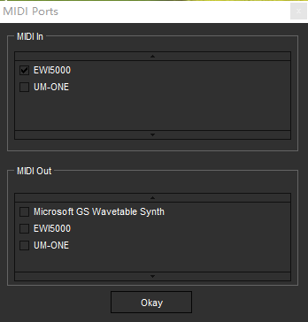

sylion你好!我用4000s,用手提电脑win7系统,安装好minihost,安装好asio4all,也下载了vst,打开minihost后,用鼠标点击键盘发音正常。可是用midi线连接电吹管后,吹奏时键盘没反应。能请你帮我指点一下问题可能出在哪里吗?谢谢。
 楼主| 发表于 2016-1-24 23:13 | 显示全部楼层
zhangxuewen4707 发表于 2016-1-24 20:40
sylion你好!我用4000s,用手提电脑win7系统,安装好minihost,安装好asio4all,也下载了vst,打开minihost ...
首先点击minihost的vst菜单,点击菜单的第一行“load VST plugin...”,选你安装好的那个DVS Saxophone.dll,这样就加载了这个迷你萨克斯音源。就如同一楼的图那样。
然后,点击minihost的MIDI菜单,弹出窗口中,选上你EWI4000链接的MIDI接口作为midi in,如图,我是EWI5000,你的EWI4000我不知道是显示什么样子的,反正一样道理。然后吹管子就应该有声音了。
