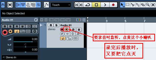

监听状态,是音轨的一个属性,打开监听状态,是音频录音的关键,很多人徘徊在录音的大门外,出现能录就自己听不见,自己听得见就无法录制等等问题,就是因为没有了解这个关键点。我在单位,电脑没有cubase,这里贴个网上的图片,你看了就清楚了。其他宿主软件也有类似的设置。
MIDI连接就是录制midi了,不是新开音轨,而是按F11新增一个midi轨道。最后缩混MIDI轨道也自动转为音频了。
至于用耳机还是音箱,那不是关键,随便用,要不打扰别人就自己带耳机录制。
