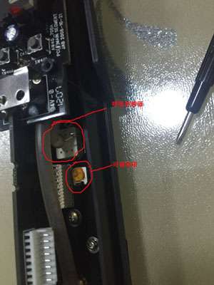

发表于 2016-2-16 10:36 | 显示全部楼层
WX5我没有用过,如果设置上没有问题,应该是呼吸传感器部分的问题,我的EWI4000S曾经出现过吹不响或不吹就响的故障,拆开看到呼吸传感器是一个6脚的原件型号2A31,是MEMS技术的气压传感器,原理就是电桥电路,旁边有一个可调电阻,是调节电桥平衡的,就是说调节吹奏力度大小的,发现这个可调电 阻接触不好因年限多氧化导致,将其换掉,故障排除。自己动手搞好了,可以借鉴,希望对你有所帮助。
