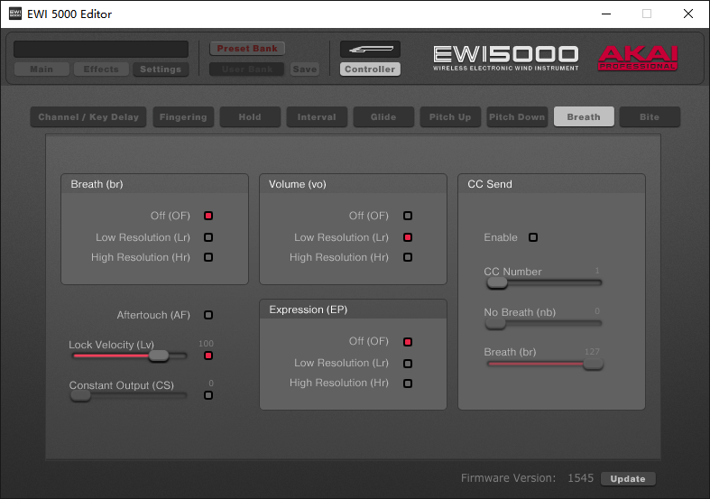

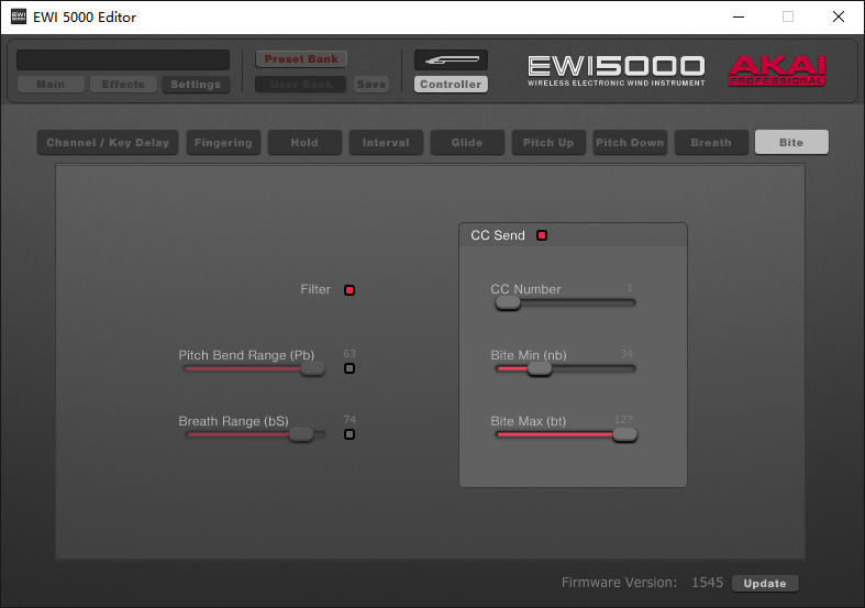

现还有2个问题向您请教:
1.我在使用iM1的ORCHESTA 1组里的Oboe和Clarient时,吹单个音符很柔和,但在连续吹奏音符时,感觉音符之间的音头很硬,似乎是模仿按键效果。我想得到像您演奏曲子那样连续柔和的效果,我也试着调整了软件里的ATTACK曲线,但是效果不理想。请您指点一下,是否在EWI5000上需要特别设置,或者在iM1软件里需要设置。谢谢!

对于iM1的普通音色,你可以尝试在EWI5000上这样设置:
呼吸控制
咬合控制
这是对于iM1来说,这样的设置可得到改善。如果购买了音色包,设置又不一样了。

太感谢了!
感谢您在百忙之中抽时间截图指导,俺按照您的指点设置了EWI5000,感觉好多了。
再次感谢您的热心帮助!
