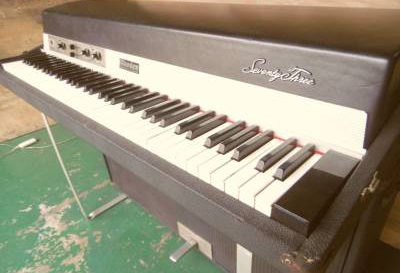

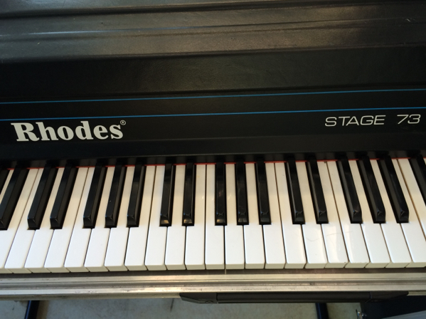

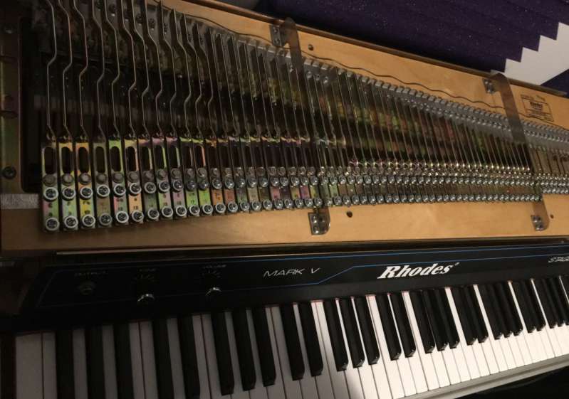

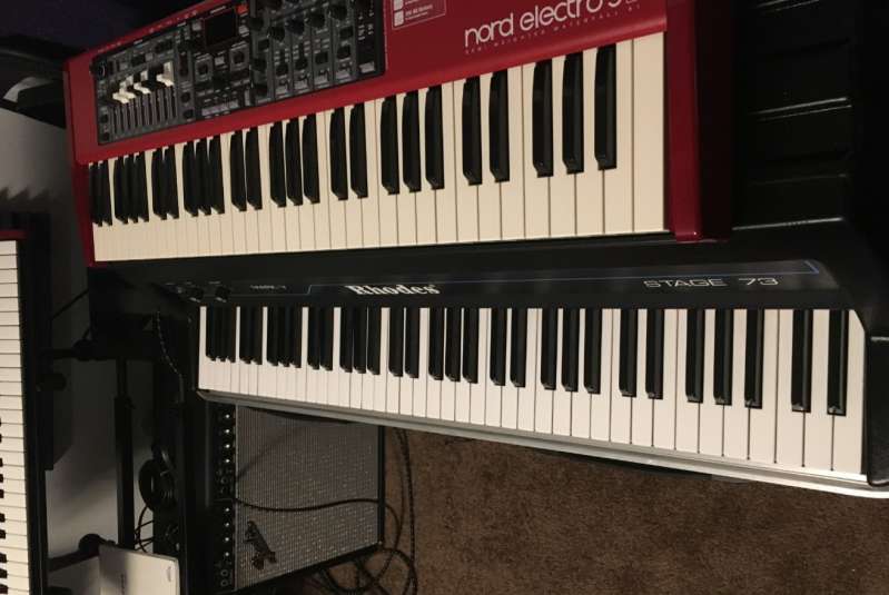

最近还好,呵呵,在家过年呢。我一共FENDER RHODES有8台,呵呵!不知道什么样的问题楼主需要了解!相对来讲,STAGE就没有那么麻烦,suitcase还是比较麻烦一点。我一般MK5,MK1的STAGE用的比较多,MK2的SUITCASE也经常用!家里配件基本上一小麻袋还是有的,主要是TINE会不好,易损件!手机里有几张图可以秀秀,呵呵。相对来讲,现在MK5我用的最多,比较轻一点,而且产量很少,所以陆续买了3台,MK1我就有1台STAGE一台suitcase,两台MK2 SUITCASE,最后刚买一台复刻带MIDI的MK7! QQ图片20160218004802.png QQ图片20160218004507.png QQ图片20160218004600.png QQ图片20160218004627.png QQ图片20160218004718.png

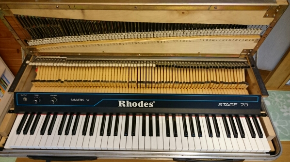

 楼主| 发表于 2016-3-11 17:28 | 显示全部楼层
driftsr 发表于 2016-2-21 23:20
你在美国啊,那就没有必要买MK7了,因为复刻RHODES的幕后老板是GEORGE DUKE,他死了以后,基本上这个公司 ...
最近在Chicago附近找到一台成色不错Mark V Stage 73,没有犹豫直接入手!到手后试弹了一个小时,音色很棒。虽然没有Suitcase但用Fender的Twin Reverb来模拟还是很有感觉的!过几天录个视频看看,谢谢周老师提供的信息!
