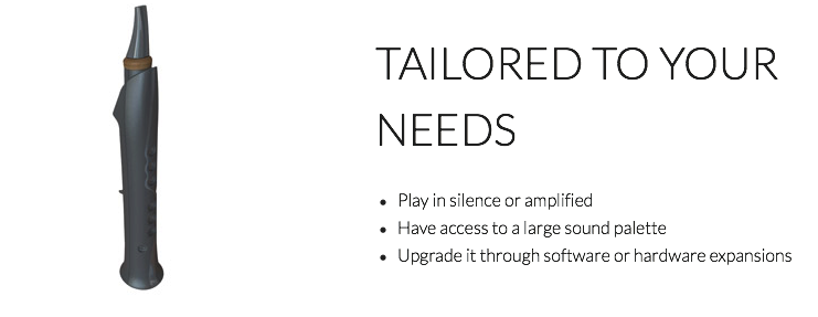

一楼提到的新产品,去年8月份看的,名字没记,刚问了leez老师,回忆起来了
Snip20160217_1.png Snip20160217_2.png Snip20160217_3.png Snip20160217_4.png Snip20160217_5.png Snip20160217_6.png Snip20160217_7.png Snip20160217_8.png

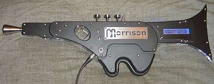

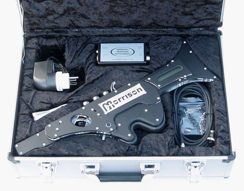

2、The Morrison Digital Trumpet - MDT
另一个铜管风格的电子吹奏乐器,由Steve Marshall和James Morrison发明制作。前者是一位机器人和软件设计者同时也是小号玩家,后者是澳大利亚多种乐器演奏天才(小号、长号、萨克斯、钢琴、吉他等等),这个已经停产。

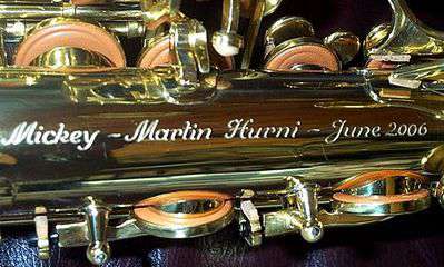

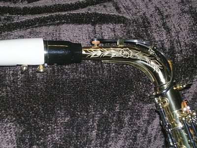

3、Synthophone
Synthophone是一个在真正的萨克斯上加装电子装置而形成的MIDI控制器,对于一个真正的萨克斯演奏者,你无需改变原有的演奏习惯和指法,就可以立刻上手使用它。个人作坊式的定制制作。
网站:http://www.synthophone.info/

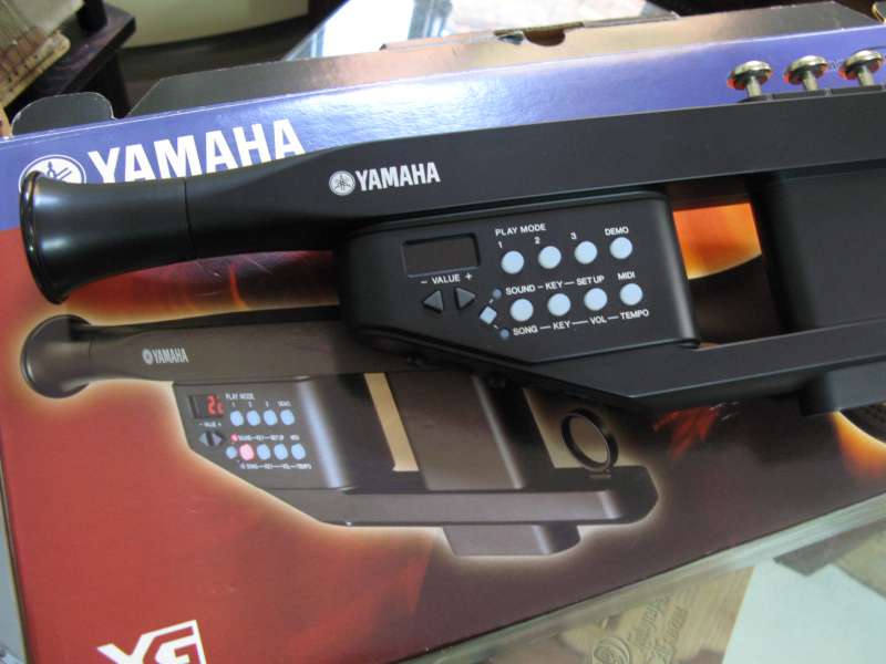

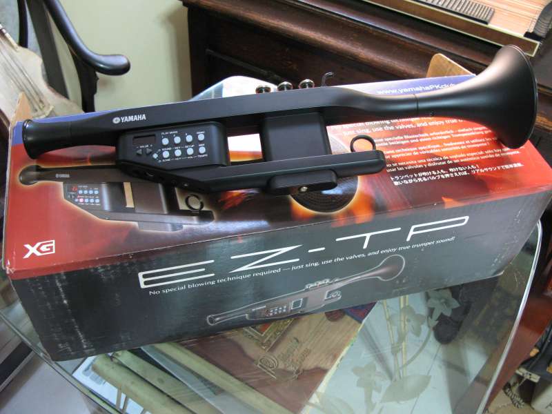

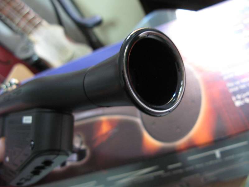

印象中,YAMAHA也出过电子小号

发表于 2016-2-18 15:38 | 显示全部楼层

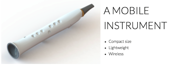

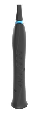

看图片八度操作是2按键式,这种方式似乎比饱受诟病的AKAI滚轮更不利于快速操作,多加练习后,滚轮还是可以满足快速切换音高的。
发表于 2016-2-18 16:07 | 显示全部楼层
这个产品有点意思。他最终可以实现自带音源。目前在筹集资金实现量产,第一步量产不带音源的产品需要4万欧元,现在筹集到了14,335欧元。
网址在:这个网页有youtube视频,可惜我们看不到。
https://www.indiegogo.com/projec ... ntroller-instrument
 楼主| 发表于 2016-2-18 16:25 | 显示全部楼层
甲辰龙 发表于 2016-2-18 15:38
看图片八度操作是2按键式,这种方式似乎比饱受诟病的AKAI滚轮更不利于快速操作,多加练习后,滚轮还是可 ...
没仔细看过,如果是突出的按键,快速操作没问题。
但八度太少了。

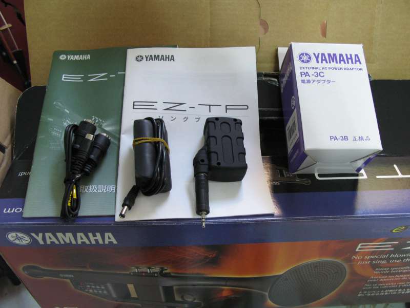

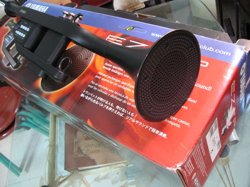

kring安颐爸爸 发表于 2016-2-18 14:14
印象中,YAMAHA也出过电子小号
雅马哈电吹管 电子小号  是一款风靡全球的 集专业性、娱乐性于一体的 MIDI 电子吹奏乐器。乐器本身自带扬声器(喇叭口)也就是说演奏时乐器本身具有足够的音量,自带22种音色(极为逼真、还原度较高)其中 小号、小号弱音、圆号、次中音号、上低音号、排箫、尺八、单簧管、双簧管、巴松.。同时乐器本身硬盘内存22首示范乐曲(可以随意加减示奏原音切换为自己演奏),音乐速度可以随意加减、可以随意转换调式、可直接与音源连接
乐器配置   1 铝合金专用箱
                 2 无线信号发射器(可实施无线音频链接)
                 3 专用锂电池、充电器
                 4 原文+英文说明书及操作手册
                 5 MIDI连接线
                 6 雅马哈专用电源适配器
sylion 发表于 2016-2-18 16:07
这个产品有点意思。他最终可以实现自带音源。目前在筹集资金实现量产,第一步量产不带音源的产品需要4 ...
艰难翻墙,长时间缓冲,断续看了段官方的视频。
初步鉴定,如果代表了此型号最高品质,那么操控和音色都是大玩具的级别。
有条件的各位,可以自己看。
https://www.youtube.com/watch?v=zwhs71VkFLU
