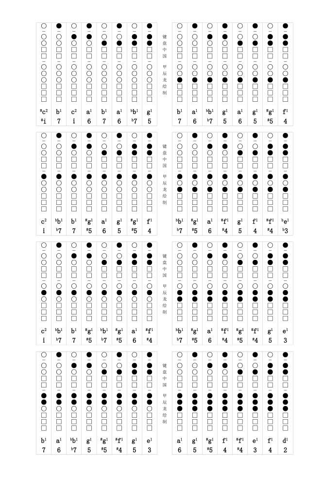

自从电吹管论坛开张,得到了版主及各位朋友的大力帮助,为此俺也为论坛做一份贡献,制作了EWI电吹管的指法图,希望能给大家提供帮助。
因为是用EXCEL做的,只能用字符表示按键,有AKAI EWI系列电吹管的一看就能明白。
○代表圆键
□代表长条键
-代表圆弧键
由于篇幅限制,没有将升、降半个音程的长条键一一列出,大家自行脑补吧。

发表于 2016-2-18 16:21 | 显示全部楼层
这是辛苦了。加分鼓励一下。
这是把官方未公布的指法都列出来了。不过,我没看出来图片排列规律。
 楼主| 发表于 2016-2-18 16:27 | 显示全部楼层
sylion 发表于 2016-2-18 16:21
这是辛苦了。加分鼓励一下。
俺也没弄清楚有什么规律,只好全都列出来慢慢分析了。

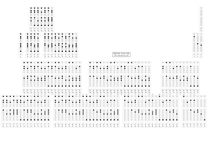

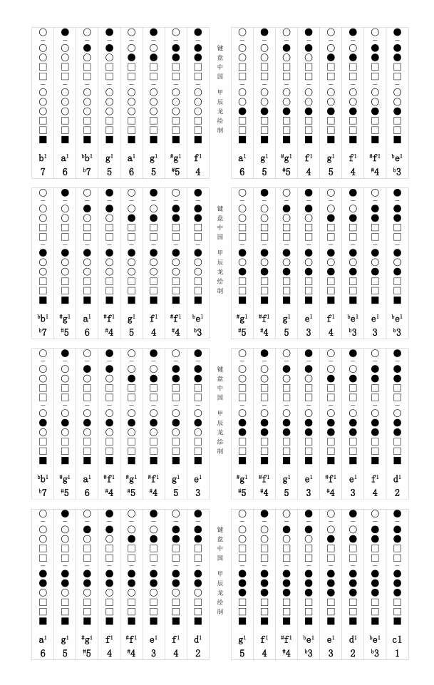

发表于 2016-2-20 19:38 | 显示全部楼层
这个还是很有参考价值的,但我觉得应该换一种组织方式。就是把同一个音的不同指法排列在一起。
ewi指法,在不用8度滚轮的情况下,是#6到2,一个半8度,一共17个音,把每个音的不同指法放在一起,就好看一些了。
 楼主| 发表于 2016-2-21 09:47 | 显示全部楼层
ewi指法, ...
您要的来啦!
是这个样子的吗?
发表于 2017-1-9 08:49 | 显示全部楼层
看不懂
发表于 2017-8-17 16:19 | 显示全部楼层
看的有点晕,貌似同一个音符,可以有多种指法可以选择。估计是高手才需要,或许是为了方便转调或快速按键。
发表于 2017-8-17 16:20 | 显示全部楼层
补充说一句:楼主辛苦了,还是要感谢分享!
发表于 2017-8-17 18:04 | 显示全部楼层
用过就知道了,一个音有多指法,是实际的需要,为了快速衔接不同音符的组合。

发表于 2023-2-7 00:13 | 显示全部楼层
时隔多年,再次回来感谢一下楼主。因为新买了一个无笛管子,想和EWI对照一下指法,可是EWI又不在身边,说明书上的也不全,所以楼主这个还是帮了不少忙的。
这里还要请教一下楼主,你这个指法是EWI的默认指法么?还是sax的?  我看EWI和SAX两套其实没有什么冲突,但是和OBOE, FLUTE的就有很大不同了。
我从楼主这个里面总结的规律是,每个键,包括附加长条键,都起到了 #,##, b, bb 的作用,就是升降一个或者两个半音。。有些键是一个半音或者两个,要看其他键是开或者合而确定。。。
等我再次拿到自己的EWI确认一下以后,再正式更新一下吧
