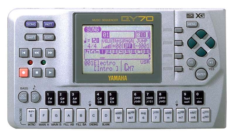

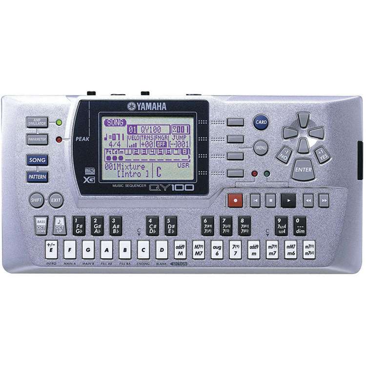

还有个神器,那就是YAMAHA的编曲机QY100和QY70,大约是2006年的产品吧,现在已经停产了。这个东西带有YAMAHA XG音源,它的设计初衷就是给类似吉他手或其他乐器演奏者制作伴奏音乐的,然后伴随它去弹吉他或者什么。下面是它的图片,你看面板就知道,它是允许你逐个输入和弦的。

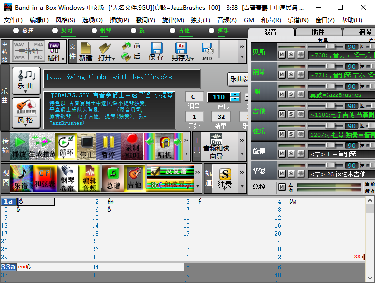

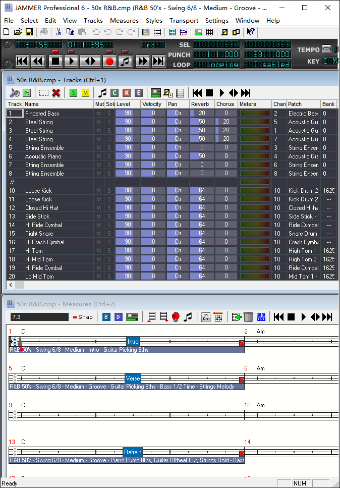

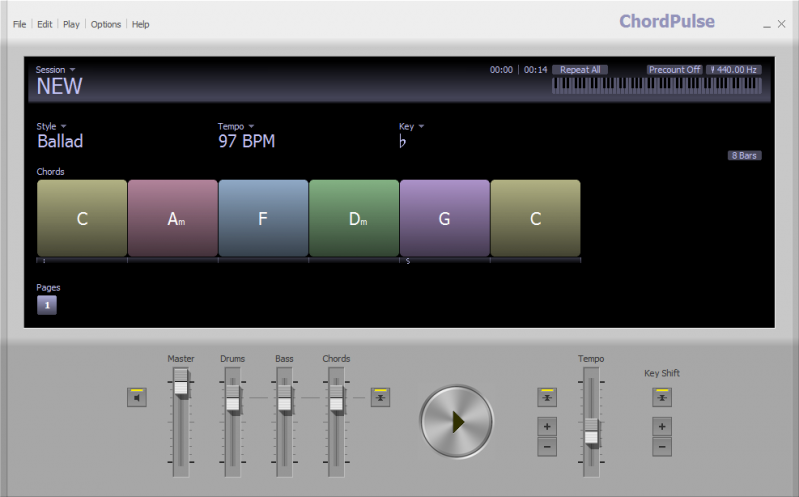

3、使用自动伴奏软件
现在的硬件音源市场越来越小了,都去用软音源了。编曲机也是的,未来还会有更好更多的自动伴奏软件。
自动伴奏软件有数种,我这里只列出3种,Band in a box,JAMMER Professional 6,ChordPulse。其中band in a box是老牌的,最成熟的。最新版大概是2015版,全部下载有100GB左右。
这些软件的共同特点就是,选风格,然后一个小节一个小节地输入和弦,也可以输入旋律,最后形成乐曲。在国外电吹管论坛,有很多玩家在讨论使用band in a box。
这些我都没用过,因为我才开始玩电吹管两个月,还没有机会用到这些,但我知道可以这么玩,并且安装了这些软件。下面是这些软件的截图。

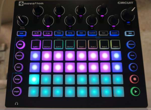

俺之前在找不到合适的伴奏时,一直使用Novation的Circuit神器,这个东东集鼓机+合成器+音序器+控制器+效果器于一体,可以快速地配置好鼓点、再辅以简单的和弦,然后就可以让它自动伴奏了。
虽然不及伴奏音乐那么理想,但是在临时起意想吹一个曲子时,可以在三两分钟内就设置好鼓点和付旋律,然后就可以开吹了。最主要的是这玩意可以6节5号电池工作,并且内带了一个小喇叭,随身练习演奏都非常方便。

第一次听说Novation Circuit啊,这个能手工输入和弦吗?音色好不好?售价多少啊?
发表于 2016-2-18 22:09 | 显示全部楼层
好方法能满足大部分需求,谢谢详细介绍!
发表于 2016-2-19 07:50 | 显示全部楼层
可以手工输入和弦。
这个东东有2个合成器旋律声部,可以分别设置成和弦以及贝司,再辅以4个打击乐声部,通过音序在线功能将这6个声部输入到Sessions中,就可以自动播放了。
售价两千多元。
