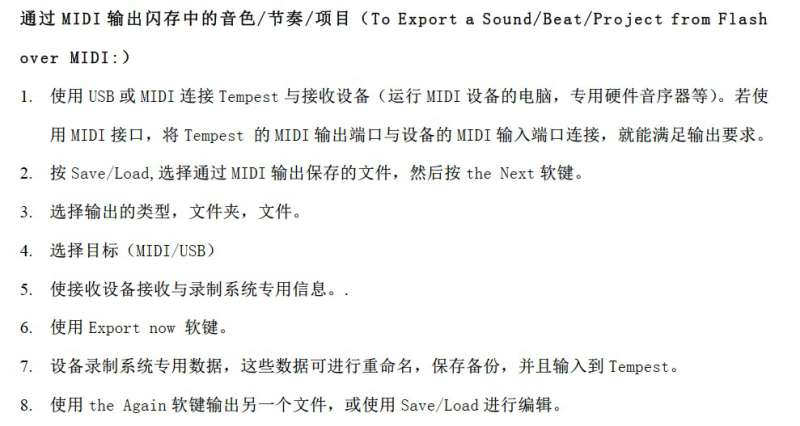

请教tempest 怎么把projects/Best/sounds 备份到电脑?这个设备是不是没有电脑驱动和软件阿?我在官网都没有看到下载。

1:你说的是鼓机这边的操作。那电脑那边怎么接收呢?用什么软件?难道是用音序器录下来?我尝试用midiox和SysExLibrarian,好像都接收不了syx信息。

能详细说说吗?实在是不明白。你是指鼓机这边选择
Save/Load  ---   Export  File over Midi(sound/Beat/Project)  ---Next... ---- 选择USB或者MIDI 后电脑那边就会自己接收文件?

研究了一下午,在Mac下用ysExLibrarian这个软件能接收鼓机发出的syx信息。但是问题来了,说明书60页的
Importing sounds Beats and Projects这个选项鼓机里并没有(发狂中)。为什么呢?是因为版本问题吗。我的鼓机系统是1.4.说明书应该是1.0的系统说明。是因为系统升级删掉了这个选项吗?

打了半天的字还要审核?再打一次吧。研究了一下午,弄明白了在Mac里用SysExLibrarian这个软件能接收鼓机的syx信息并保存。至于版主说的MIDI线一接电脑能粘贴复制的办法实在不会。那么问题又来了。说明书60页的Importing选项为什么鼓机里没有?是因为系统是1.4的原因吗?说明书应该是1.0系统的。能详细解释怎么把syx文件导入鼓机吗。官方的音色节奏文件都是syx的,有人导入过吗?
 楼主| 发表于 2016-3-5 20:53 | 显示全部楼层
终于全明白了。Mac下SysExLibrarian这个软件能接收鼓机的syx信息并保存或者导入,注意,如果你是用USB一定记得把System ---MIDI System Exclusive 改成USB,默认是MIDI,我就是没注意这一项浪费了一下午时间。如果你不改这里,只在Save/Load 里选择USB是没用的。PC下的MIDI-OX软件应该也能做到,但那个软件有点复杂。注意我说的是Syx信息,官方的音色节奏都是这种格式。
