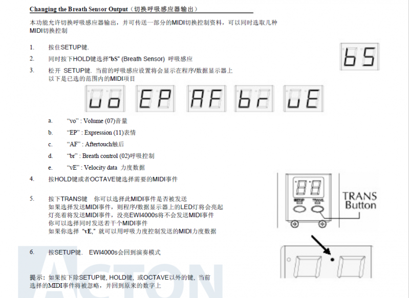

发表于 2016-5-17 10:15 | 显示全部楼层
1、管子打开后左手大拇指按住最上面靠左边的白色键【SETUP】不要松开,然后右手指调节管子侧面的透明键也就是选择键,把管子屏幕上的字母调到bS上然后松开左手大拇指。
2、右手指继续调节那个透明键,看到管子上的字母UO的中间是不是有个小红点亮了,如果不亮就按一下【TRANS】如果亮了再继续按透明键,字母AF中间的红点也是亮的,如果不亮就按一下【TRANS】键,继续调到Br中间的红点也是亮的,继续调到EP的小红点也是亮的,继续调到UE这个小红点一定不要点亮。如果UO AF Br EP,这几项里有一个灯不亮,就按一下【TRANS】键,然后再按一下左边的小白键【SETUP】就算设置好了!
3、每次开管子后,按住【SETUP】不要松开,然后调节那个透明件到屏幕显示CH的时把手指松开。调节透明选择键,数字为设定的乐器通道,按照CH通道预设的乐器演奏。
发表于 2016-5-17 12:04 | 显示全部楼层
pyssxppyssxp 发表于 2016-5-17 10:15
1、管子打开后左手大拇指按住最上面靠左边的白色键【SETUP】不要松开,然后右手指调节管子侧面的透明键也就 ...
正确,也就是bs里最后一项VE不要点亮,其余四个都点亮,成了。
发表于 2016-5-17 13:09 | 显示全部楼层
你们说的是EWI4000吧?
两个人说的都不一样,一个说UE,一个说VE,这个得说准确,否则别人更糊涂。
EWI5000没有这一项,这个UE/VE是代表啥的?
发表于 2016-5-17 17:13 | 显示全部楼层
还是老老实实玩内置音色吧。折腾不起呀。我买了3个硬音源,全都不好用!
发表于 2016-5-18 11:27 | 显示全部楼层
sylion 发表于 2016-5-17 13:09
你们说的是EWI4000吧?
我截了个图发上来
