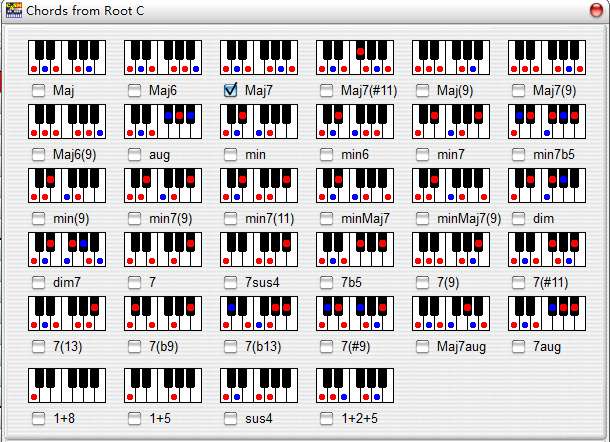

请问老师这几个和弦有资料可以参考吗?
#4m7-5 , 4add9 , #5dim ,2dim , #5aug , #4dim ..
另外 1/5 是不是指的是 先按C和弦后再按G和弦?   还是另有其它动作.
谢谢..

1/5  为C和弦转位,即根音BASS音是G

说实话,本人弹琴也是基本三和弦用得多,七九和弦用得比较少。《我只在乎你》做出来后,为了弹这个演示视频,我练了一周,录了最少有50次,最后发的这个版,其实也有不少问题。
为了歌曲的完整性,七九和弦不会的,暂时用三和弦代替,等熟练后,可以慢慢深入。

花了一早上列印和整理了十份谱大都还好,简单的 C ...
参考上图
