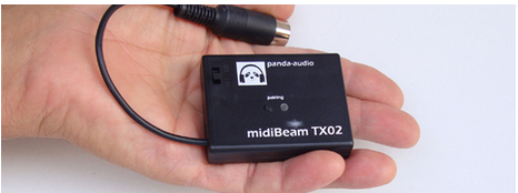

发表于 2016-3-31 15:29 | 显示全部楼层
jiefang 发表于 2016-3-30 18:49
这个问题提的对,如果是专为电吹管开发的发射端应该能装到电吹管内,不过看体积不大可能,如果是外置的, ...
目前我们玩管子的还有用的是匈牙利的一款熊猫牌的无线midi,也不错,性能和X8相当,有些地方还超过,价格加上关税和运费,跟X8差不多,贴主的这个据我了解,是根据熊猫的无线midi为样本来做的

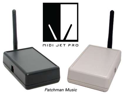

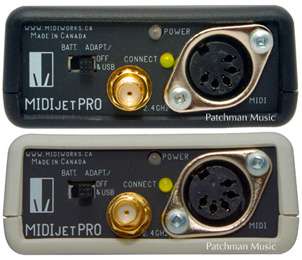

发表于 2016-3-31 16:02 | 显示全部楼层
国外的产品。传输距离150米左右。
天线是可装可不装。带USB口。
