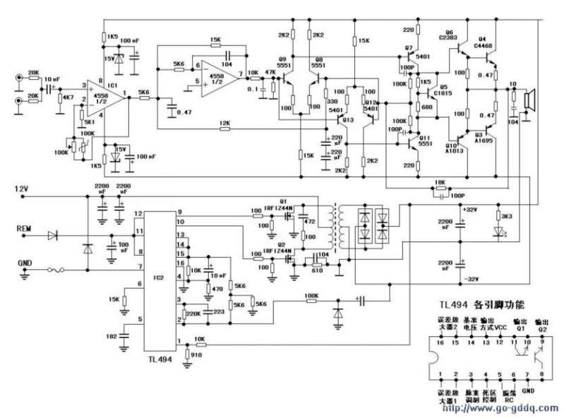

12V升压电源功放电路图(供参考)看出电源的地(电池组负极GND)与功放的地(开关变压器中心头)并不是一个地,公用电池组,一定会产生很大的嗡声。
