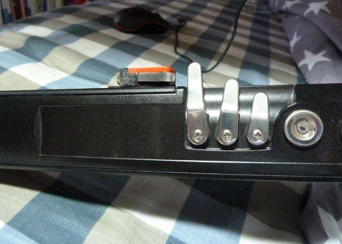

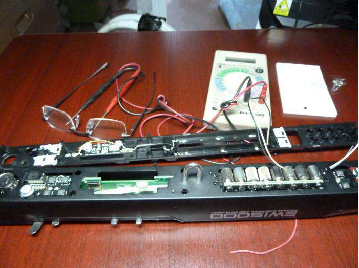

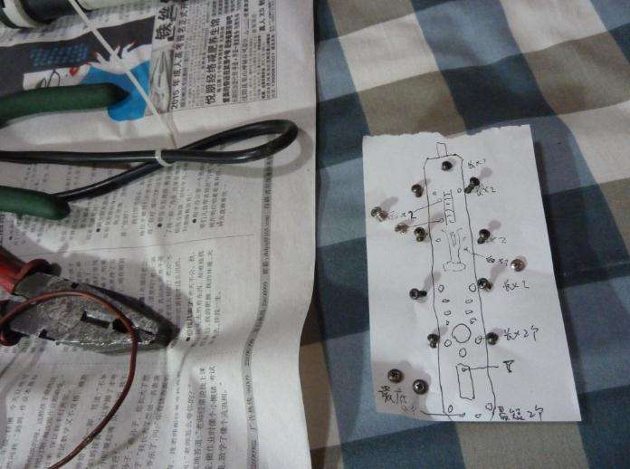

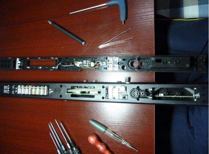

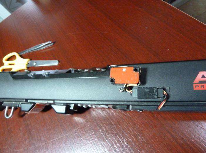

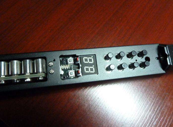

接手雅佳5000已经半年多了。虽然手指法会几种常用的调性,但是有时现场演奏观众有临时点歌的要求,需要的调性不一定是你自己最熟悉的指法调性。有时会很尴尬。为了应付临时演出提高临时乐谱的视奏能力,早就有改革调整转调键的想法。由于原来转调键再左手上方,演出时双手都在忙没有时间去临时变调。经过实践觉得右手小指还可以忙里偷闲,于是就改在右手小指吧。这样就解决了临时演奏转调3次的大曲子了。还可以节省许多练曲子的时间。不需要像牛车一样慢慢的练习了。只要你自己有2-3个熟悉的指法就可以临时演奏12个调了。我认为对于业余选手很有用。具体做饭很简单,拆开管子,外面的螺丝就不讲了,要注意管子电池下面还有2个内六角螺丝需要拆开。穿线,焊接(注意用长头小功率电烙铁防止烫坏临近的零件)。最后用两面胶粘贴微型开关,实验,管子回装,大功告成!使用方法:一般4度转调用F指法。2度的用D调指法,中间有C调的就直接点击转调键即可。以此类推.。自己摸索吧!

动手能力令人佩服啊!希望能有更多的改进方案,使得5000更完美。
但是,5000是可以用上下键一键改变调性的(如果你是用内置音色),需要用到自带的编辑软件,把同一音色调好需要的不同调式保存相邻的用户库中,就可以用上下键一键变调。
