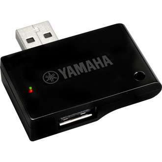

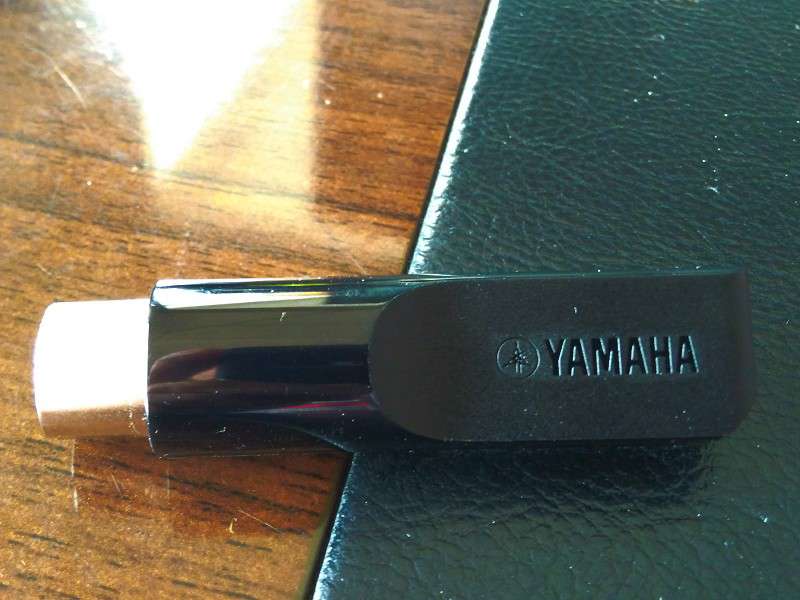

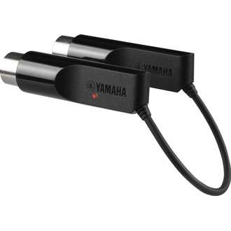

雅马哈最近发布了2款蓝牙MIDI适配器MD-BT01和UD-BT01,分别用于传统的圆口MIDI接口和USB MIDI接口设备的无线改造。见下图:
TB20ngZkpXXXXcdXpXXXXXXXXXX_!!196690686.jpg 8F2DC7B626E14EB8B24A1A9D74B2AB57_12001.jpg
其中MD-BT01可以用于圆口MIDI设备,包括中古的各类MIDI键盘,兼容性非常好,至少俺手上的MIDI设备都能工作。
UD-BT01可用于USB接口的MIDI设备,比如俺的Novation Circuit。但是,不幸的是兼容性相比MD-BT01就差多了,至少AKAI EWI-5000的USB是无法使用的,还好EWI-5000有圆口MIDI。
不要问俺为什么知道这些,因为俺把这两种接口都买了。

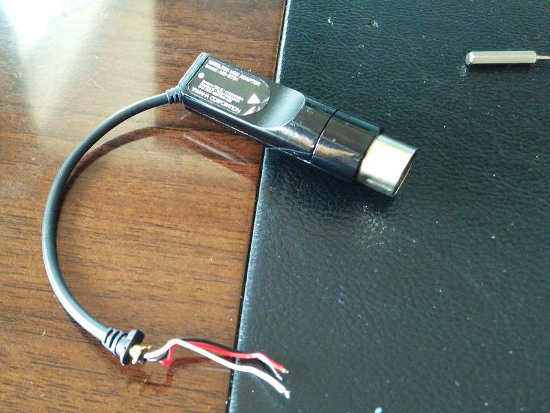

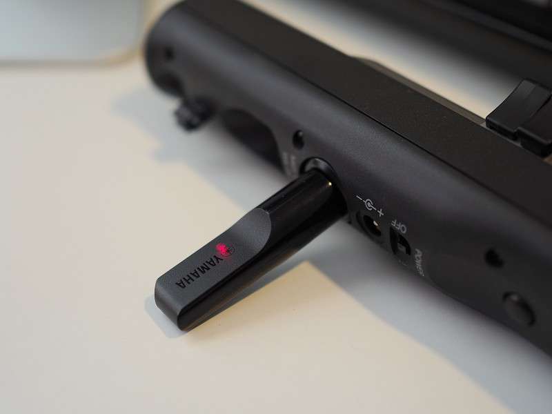

本方案使用的是MD-BT01,但是这个蓝牙适配器有输出和输入2个插头,WX5只能使用输出插头,剩下的输入插头只能悬空或者绑在吹管上,非常不完美。

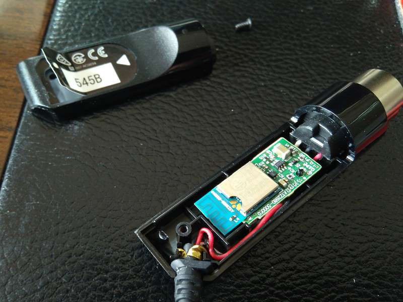

于是俺进行了下列改造:
看资料说MD-BT01的电源是输出插头提供的,所以俺断定主要部件都在输出插头,给改造提供了保证。

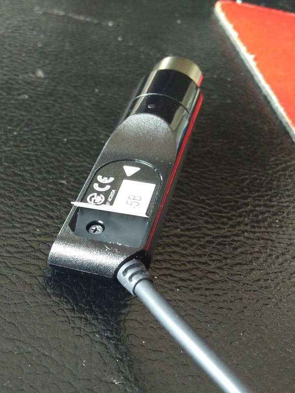

依照经验,这种配件一般都有一个固定螺丝在贴纸里,解开一看,果然。

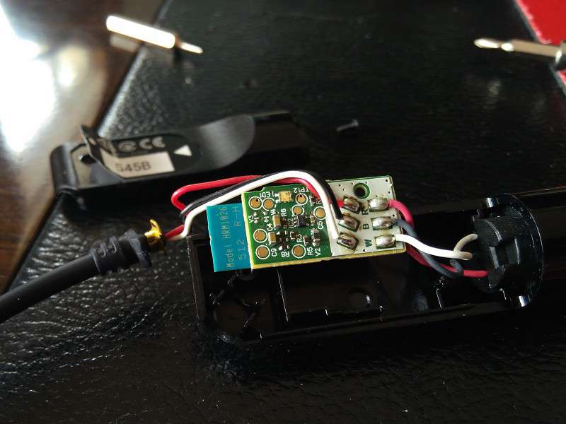

打开插头,内部蓝牙处理板及接线一目了然。
取出处理板,翻转过来,看到连接输入插头的三根线,果然输入插头就是个连线头,可以去掉。
用电烙铁把连接输入插头的三根线焊下来,把盖子装回去,完美的电吹管无线蓝牙适配器就诞生了。
剩下的带尾巴的输入插头,可以保存起来,等以后需要时,在恢复成原来的样子。

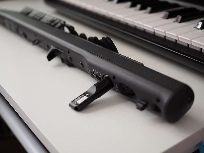

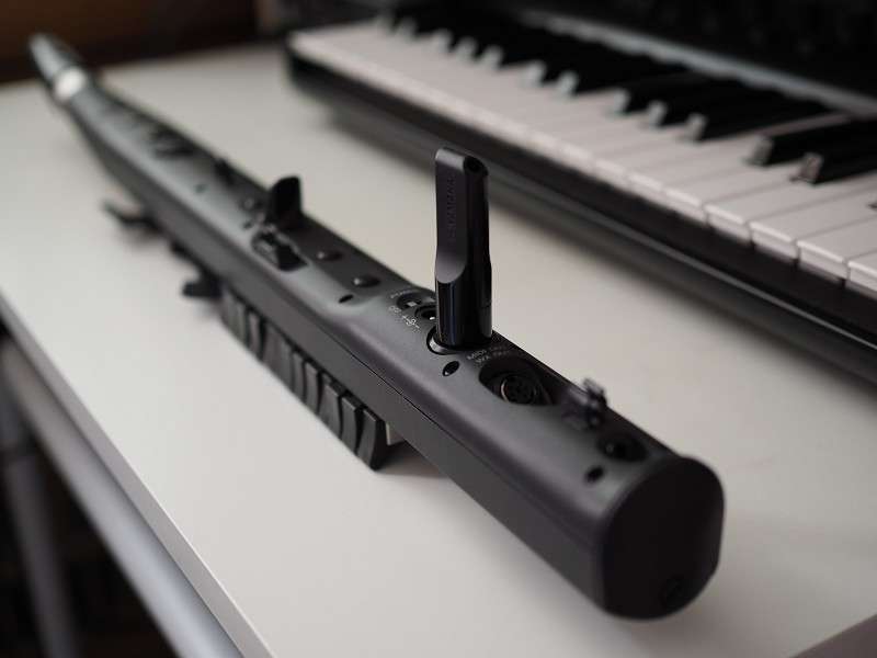

接下来就是实际应用了,先看看与WX5的合体照。

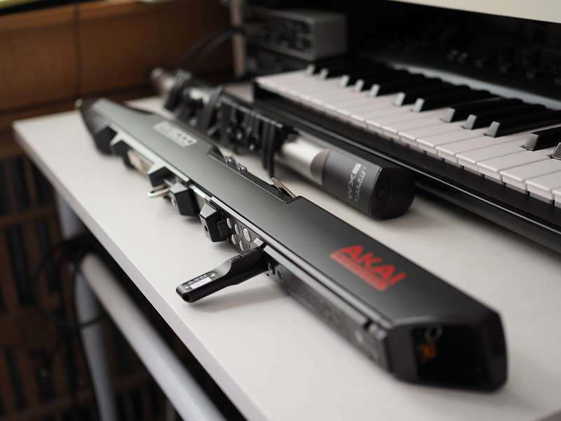

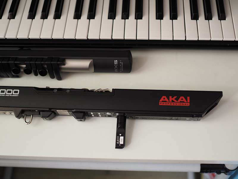

再看看与EWI-5000的合体照。

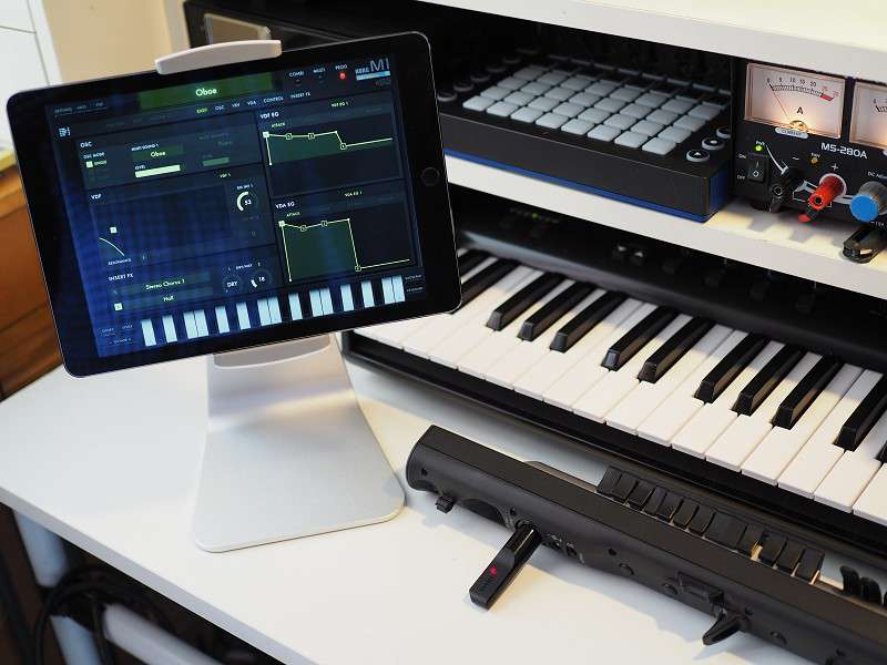

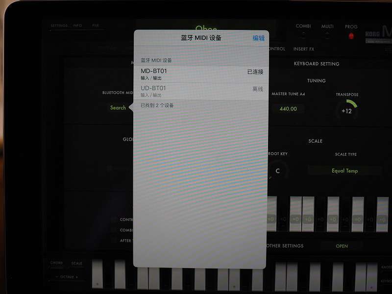

再看看与iPad air2的合影,使用版主推荐的KORG iM1,好多电吹管适用的音色。
MD-BT01与iPad蓝牙的连接也很简单,不用到iPad系统蓝牙里去配对,直接打开KORG iM1软音源,点击左上角的SETTINGS按钮进入设置界面,再点击Search按钮,搜索出目前的蓝牙MIDI设备后,点击连接就OK了。

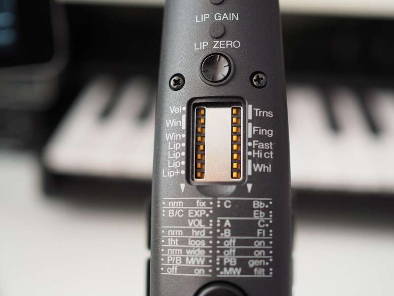

当然,要想完美地使用KORG iM1软音源,必须对WX5进行必要的设置。俺的设置如下:
再附一张YAMAHA配YAMAHA的特写。
好了。介绍到这里,iPad已经可以发出WX5演奏的优美声音了,您可以将iPad插上耳机或者连接到调音台,就可以尽情地表演了。

8. AKAI的EWI-5000电吹管可以完美地使用MD-BT01,只要把Breath的所有功能关闭,只打开CC11控制0~127就可以与WX5一样演奏了。
