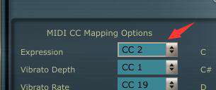

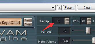

请教老师:WX5 cubase5 怎么设置延音和淡出淡入及音源变调,以SWAM为例,谢谢!

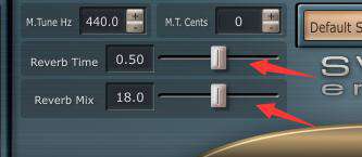

延音不知道指的是什么?混响吗?
淡入淡出要看你的WX5送的什么控制(CC2,CC7或CC11),送哪个下图就设置哪个,就可以淡入淡出了。
点击Option调出选项
变调更简单,每加减1,变化一个小2度。
不论什么管子什么宿主都一样,就在音源里面调整即可,混响达不到要求再用效果器。

谢谢LEEZ老师的热心指点,连图都截上啊!延音就比如钢琴音色,弹下去手起来后音的延续渐渐的淡出,不会嘎的就断了,会不会就是淡出淡入呢。

钢琴有很大共振箱自己产生混响,真实sax肯定不会那样,气停了肯定就没声了。淡入淡出是用气息控制的,你说的延音实际就是音色里面的音符的释放。由release参数控制,包络的最后一个参数,音符停止后的一个释放过程,就是个余音。
如果这个参数不能满足就只能加混响效果器了。

钢琴有很大共振箱自己产生混响,真实sax肯定不会那样,气停了肯定就没声了。淡入淡出是用气息控制的,你 ...
对对对就是这个意思,余音更贴切,再次谢谢LEEZ老师!
