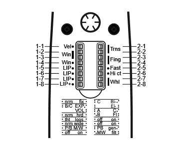

在WX5的背面,有个橡胶盖子,揭开之后就能看到左右两排DIP开关,可以用牙签之类的东西拨动这些DIP开关。这些开关都是用来设置WX5的全局参数的,如指法、发送的控制器等等。
若要正确使用wx5,必须了解这些DIP开关的作用。
如图,左右两排DIP开关,左边的一排标记为1-1到1-8,右边的一排标记为2-1到2-8,每个DIP开关拨到左面是off(关)的状态,拨到右边是on(开)的状态。出厂的时候,全部开关都是在左边off状态。
下面详细说明他们的作用。
1-1:力度。设置为off,音符力度由呼吸控制。设置为on,音符力度固定为100。这个开关推荐设置为off。
1-2和1-3:这两个开关组合起来设置wx5发送的控制器,有三种设置,二者都设为off,发送cc2呼吸控制器。二者都设为on,发送cc7音量控制器。如1-2设为on,1-3设为off,则发送cc11表情控制器。这个推荐设置为cc2。但是对于针对键盘设计的音源,这个设置就要改为其他两种去尝试了(cc7或cc11)。
1-4:呼吸曲线,设置为off,为正常状态。设置为on,为硬模式,吹响就更费气了。推荐设置off。
1-5:off为紧唇模式,on为松唇模式。紧唇模式可以用簧片产生上、下弯音,松唇模式只可以产生向上的弯音。推荐采用紧唇模式。
1-6:确定唇压产生的数据范围,设置为off为普通,设置为on为大范围数据。这个推荐设置为on。
1-7:确定唇压产生的midi数据类型,设置为off,为发送弯音数据。设置为on,为发送调制数据,相当于键盘上的调制轮。
1-8:设置为off,不产生唇压附加数据。设置为on,唇压会同时发送cc18控制器。
2-1和2-2:设置wx5的本调,只有3个选择,C、Bb、Eb。这个不要以为是移调,虽然你可以用来移调,但它本意是设置wx5的本调。全off为C,全on为Eb,2-1设为on,2-2设为off,为Bb。
2-3和2-4:设置使用的指法,全off,为Sax A指法。2-3设为off,2-4设为on,为Sax B指法。2-3设为on,2-4设为off,为Sax C指法。全on,为长笛指法。
2-5:反应速度,设置为off,为普通。设置为on,为快速反应模式。推荐设置为on。
2-6:high D和D#两个键的设置,设置为off,为普通演奏键。设置为on,这两个键可以用来发送cc81和cc80控制器。
2-7和2-8:设置右手拇指的滚轮功能。
2-7=off,2-8=off,滚轮功能为弯音轮,向上产生上弯音,向下产生下弯音。
2-7=off,2-8=on,滚轮向上产生调制数据,向下产生下弯音。
2-7=on,2-8=off,滚轮向上发送cc16,向下发送cc17。
2-7=on,2-8=on,滚轮向上增加音色亮度,向下降低音色亮度,其实发送的是cc74。

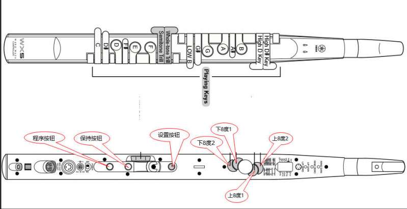

(1)、把弯音轮向上或向下按到底不松手,然后按下“设置”按钮不松手,再按下上8度2按钮,弯音轮设置为向上转动产生上弯音,向下转动产生下弯音(等同于2-7=off,2-8=off)。
(2)、把弯音轮向上或向下按到底不松手,然后按下“设置”按钮不松手,再按下上8度1按钮,弯音轮设置为向上转动发送调制信息,向下转动产生下弯音(等同于2-7=off,2-8=on)。
(3)、把弯音轮向上或向下按到底不松手,然后按下“设置”按钮不松手,再按下下8度1按钮,弯音轮设置为向上发送cc16,向下发送cc17。(等同于2-7=on,2-8=off)。
(4)、把弯音轮向上或向下按到底不松手,然后按下“设置”按钮不松手,再按下下8度2按钮,弯音轮设置为向上增加音色亮度,向下降低音色亮度,其实发送的是cc74。(等同于2-7=on,2-8=on)。

按住“设置”按钮不松,按一下“上8度2”按钮,呼吸力度就向“硬”的方向增加一级。
按住“设置”按钮不松,按一下“下8度2”按钮,呼吸力度就向“软”的方向降低一级。
按住“设置”按钮不松,同时按下“上8度2”和“下8度2”按钮,呼吸力度就恢复为“中”。

按住“设置”按钮不松,按一下“上8度1”按钮,升高一个8度。
按住“设置”按钮不松,按一下“下8度1”按钮,降低一个8度。
按住“设置”按钮不松,同时按下“上8度1”和“下8度1”按钮,恢复8度升降为0。

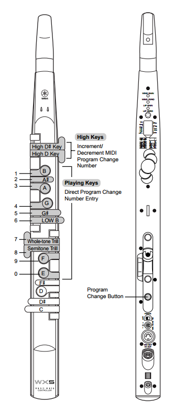

按下“程序”按钮不松,按一下high D键,音色号加一。持续按下high D键,音色号会持续增长。
按下“程序”按钮不松,按一下high D#键,音色号减一。持续按下high D#键,音色号会持续降低。
6、如何在wx5上直接输入音色号?
可以用wx5直接输入音色号,改变音源当前的音色。方法是按下“程序”按钮不松,再按演奏键对应的音色号码。每个演奏键对应的数字如图所示。
这里有个规则,输入满了3个数字直接变音色。不满3个数字的音色号,可以在输入了1个或两个数字后就松开“程序”按钮,也会直接改变音色。
举例:
如要选择003号音色,按下“程序”按钮不松,然后按A演奏键,松开“程序”按钮,音色就变为003了。
如要选择012号音色,按下“程序”按钮不松,然后按B演奏键,A#演奏键,松开“程序”按钮,音色就变为012了。
如要选择124号音色,按下“程序”按钮不松,然后按B演奏键,A#演奏键,G演奏键,松开“程序”按钮(这里输入满了3个数字,你不松开也变音色了),音色就变为124了。

在wx5上改变当前音色库的操作如下:按住“程序”按钮和D#演奏键不松,再按下对应MSB号码的演奏键;再按下“程序”按钮和C演奏键不松,接着按下对应LSB的演奏键,就改变了当前的音色库。

按下“程序”按钮和“保持”按钮不松,再按下对应通道数字的演奏键,就改变了传输通道。

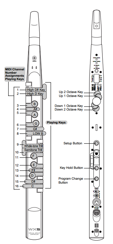

这里要注意,改变通道和改变音色的演奏键与数字的对应关系是不一样的。下图是演奏键和通道号的对应关系图。怎么那么凑巧?wx5的演奏键恰好是16个。

按下“程序”按钮和“保持”按钮不松,再按下“设置”按钮,就恢复了wx5的硬设置。

保持:按下Hold不松开再按[下八度1]按钮选择该功能。
跟随保持:按下Hold不松开再按[下八度2]按钮选择该功能。
延音:按下Hold不松开再按[上八度2]按钮选择该功能。
滑音:按下Hold不松开再按[上八度1]按钮选择该功能。
