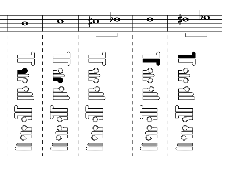

问题一:
指法图中灰色的表示,是什么意思,是对应的指头需要按上去吗?
百思不解,如哪位老师指导,请一定帮我答疑。谢谢

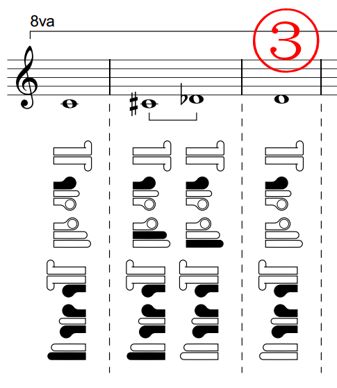

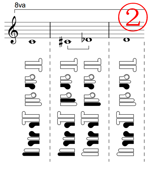

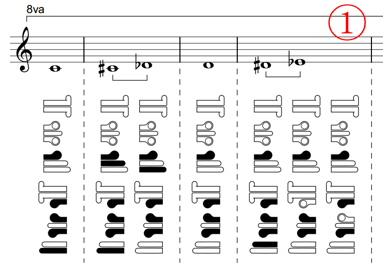

问题二:
看指法图,SAX(a)中 好几个指法都是中央C,演奏的时候怎么运用?
这么设计 个人猜想是在不同的场景下,搭配背部的 program change 或 hold key 来使用的

问题一,这是sax a指法图中的。灰色键表示那个音可用灰色键升半音。
问题二,一音多指法真萨克斯也是这样的。这么设计就是为了方便学过萨克斯的。
并且,真萨克斯同音不同指法,出来的音色也不同。sax c指法就是这么来的。sax c指法只在使用vl70-m音源时才能体现出不同指法音色稍有不同。使用其他音源体现不出来这个特点。

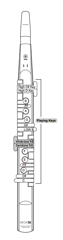

有必要详细解说一个这个指法。
sax b指法与sax a相比区别不大,就是多了半音全音变化键, 就是trill key,应该叫颤音键。
看上图,灰色的那两个键是固定的颤音键,任何情况下,上面那个灰色键按下音符升高一个全音,下面那个灰色键按下音符升高半音。
除了这个之外,还有一些颤音键的安排。
High D#和High D键,与上面说的一样,分别升高音符全音和半音。但是这两个键,在我的设置里面是设置为发送cc控制器用的,不用作颤音键了。正是因为sax b指法颤音键较多,我可以把这两个键改作它用。
G#键对于G … C#之外的音符,按下就升高半音。
D#键对于所有的音符,按下就升高半音。
对于所有的音符,LOW B键按下就降低半音。C键按下就降低一个全音。
A#和F#对于部分音符,也能起半音变化作用,但是这两个键的位置不方便按,用处真不大,就忘记它的存在好了。
熟记上面这些键的作用之后,在任何手位,你都可以快速地演奏颤音或波音(上波音或下波音)。
