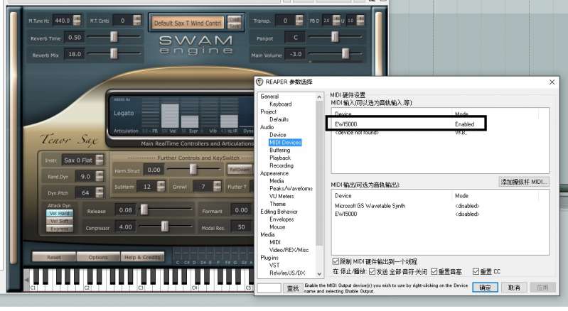

1、windows认没认这个midi设备,就是在设备管理器里面是否看到“EWI5000”字样的设备?
2、宿主里面看看midi设备,有没有“EWI5000”,选没选上?

windows认到这个设备,宿主也能找到吹管的。就是吹管触发不了插件音源!查看了一下插件设置也没有问题。

我觉得你的问题不在这里。
假如midi是通的,即便不响,你吹的时候软音源界面上也能看到琴键在动。如果琴键没动,还是通路问题。
你描述的也不清楚。什么宿主?宿主中你这个vst乐器轨选的midi输入设备是EWI5000吗?通道是你管子当前在用的通道吗?
至于Expression那个控制器,你无非就是选择2、7、11三个逐个试试。不像是这里的问题。
 楼主| 发表于 2016-8-12 12:51 | 显示全部楼层
谢谢老大~我用的宿主是Reaper,以前非常好用。管子和电脑、宿主都没有动过。我在试试~~
