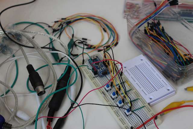

这个是我之前做预研时做的一个原型,可以演奏几个音,还用了无线的MIDI也是自己用电路搭的,但当时用的不是蓝牙是Zigbee。里面跟YAMAHA的那个合成器上外配的呼吸控制器一样,用了一个气压传感器,力度反馈还是挻好的。

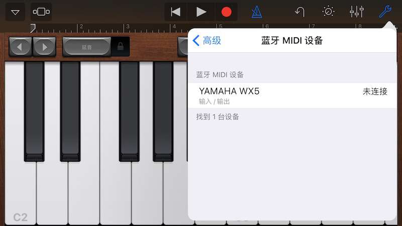

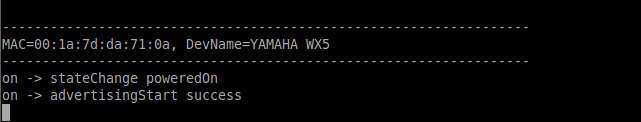

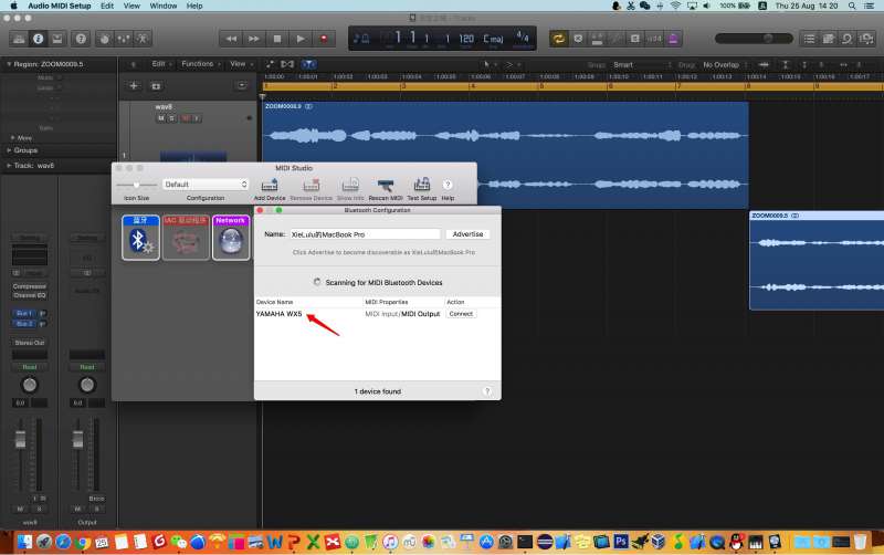

WX5还没到,我的蓝牙MIDI已经开始DIY了,看下手机和MAC上已经能找到我的蓝牙了。
手机上的GarageBand里
Mac上的MIDI Studio设置里
蓝牙开发板广播出来的名字
